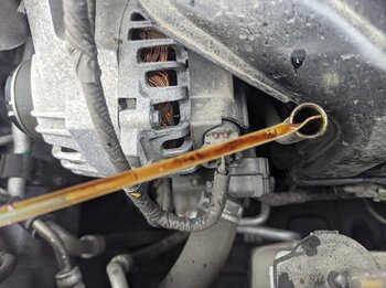

вот чё попалось во вк. как думаете, там масло меняли раз в 15ткм или ездили даже с большими пробегами? или паль залили?
Цитата
Под маслоналивной крышкой творится какой то ад и беспредел.
Очень много черных, густых отложений, похожих на литол.
Сложилось ощущение что все 50 тысяч пробега мало не меняли вообще.
По консистенции как вода, ржавая, горелая вода, с примесью твердых частиц загрязнений, как будто уголь в масло подсыпали.
Работает мотор тоже плохо. Шумит, воняет, поддымливает.
