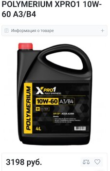

Кстати для чего подстраиваться под эти параметры 0/5w30 если в любой мотор можно залить  0w50/60 и не переживать за температуру окружающей среды или я чего то не понимаю ?
Не надо в ваш мотор w50-w60.
Надо 0/5w30 кругый год LL-01.
А есть BMW LL01 w60?
У вас valvetronic.

4 часа назад, Hazy_nsk сказал:
