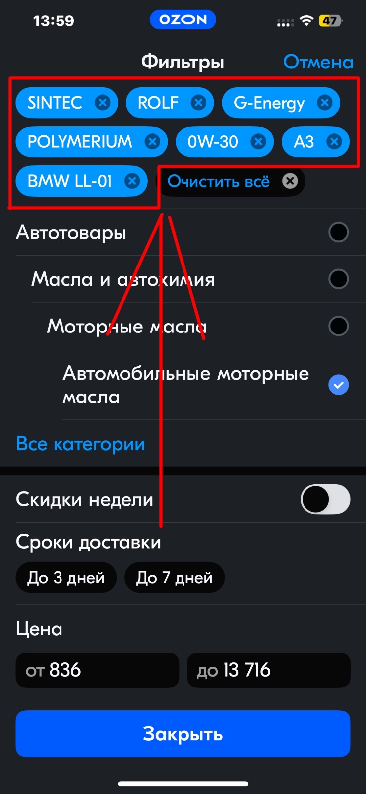

Опять вопрос не могу найти « поисковик на оилклубе чтоб прочитать про API , как уже писали чтоб не на драйве или не на рекламных сайтах на отвали которые копируют откуда попало )
И вот какой фильтр сделал на озоне , не выбрал только API
масленкин Арсэн Vasek555 Перечитав всю тему остановился пока на этом , что скажите ?
https://ozon.ru/t/1WmVg4X
1 час назад, Арсэн сказал:
Отличный выбор.
