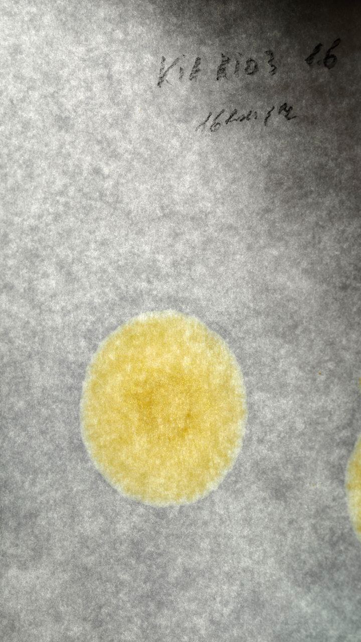

Ну неплохо. Линейка кстати подтвердила, что масло топливом разбавлено не так сильно. Иначе отработка бы бежала намного быстрее, чем свежее :)
Масло высокощелочное 11,58, поэтому после убийцы G4FC еще щелочное осталось 4.66. Даже эстеры его погасить не успели. По износу все красиво.

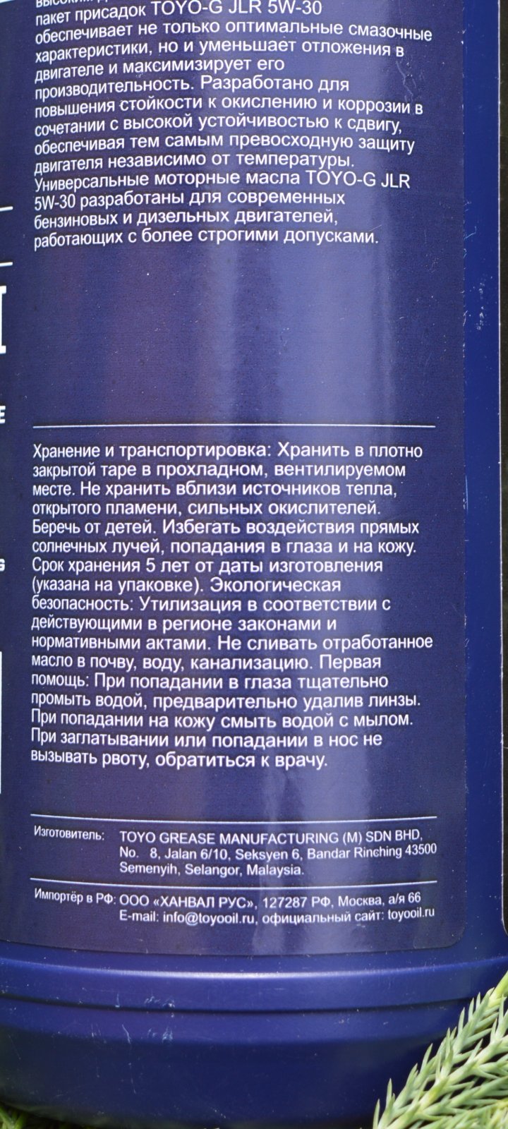

Напомни, на канистре место производство какая страна?
Здесь бы наверняка и 0/20 нормально отработало. Мотор в самом расцвете сил, потому и износ некритичный.

По этому анализу действительно похоже, что это Lubrizol, долго срабатывается... Hanval где то в темах свежих, писал об этом.
Притом если сравнить это масло с индийским Savsol, там такие высокощелочные масла, похожи по кальцию, но без магния. Представитель там тоже заявлял Lubrizol.
Для каждого рынка свои пакеты - если конечно верить этой информации.
Нитрирование прилично выросло, ДВС явно не прохлаждался, а пахал :Connie_cleaning-glasses: Однако и сам мотор, и масло - оба прошли этот интервал (сдали тест) на отлично. Всё хорошо здесь
