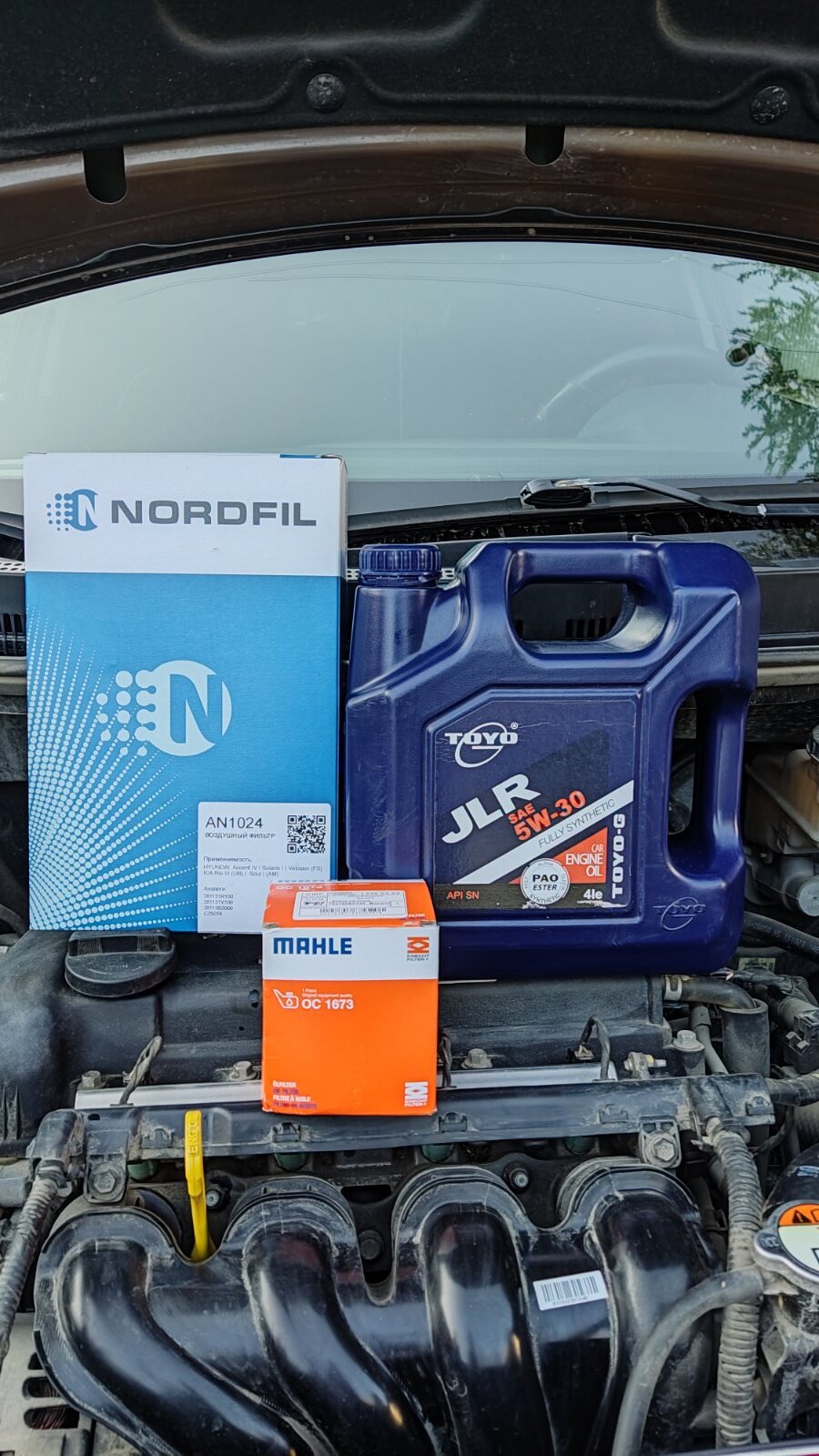

Масло:Toyo-G JLR 5W-30 5W-30
Авто: Kia Rio 3
Двигатель:  G4FC
Общий пробег:  88856
Пробег на масле: 4589
Моточасы:  287 мч
Средняя скорость:  16
Режим эксплуатации:  город/трасса 90/10
Доливка масла:  нет
Наличие чип-тюнинга:  да
Период эксплуатации:  май 2024 - январь 2025
Топливо:  АИ-95
Фильтр масляный: Mahle OC1673
Фильтр воздушный: Nordfil AN1024
Фильтр топливный: оригинал
Объем заливаемого масла:  3.3л
Отбор масла: через щуп
Промывка двигателя:  нет
Ремонтных работ с мотором, в период использования масла:  нет
Предыдущая отработка: Sanlube SP/GF-6 5W-30
