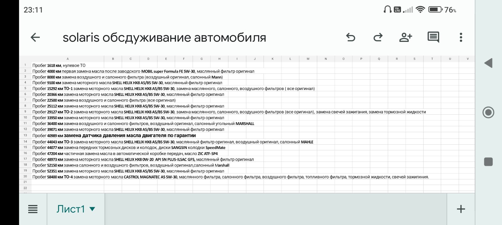

5 минут назад, Олег Овсянников сказал:
Вот моя история)
Screenshot_2022-06-10-23-11-10-192_com.google.android_apps_docs.editors.sheets.thumb.jpg.f26c4551deadb3fc023e575ab326d088.jpg
Вы масло меняете по сроку (месяцам)?
Меняю по часам, есть в авто счëтчик часов когда доходит до 200, то меняю, бывает и раньше когда пробег подходит к 5000, 6000 тысячам.
Эксплуатация Москва, Московская область, летом дача 100%, бензин 95.
Все ТО что в таблице у диллера со своими расходниками включая масло.
Всё остальное в Автотеореме.
Рекомендую кто Москва, область, я ещё там после Кайрона.

8 часов назад, Олег Овсянников сказал:
Привет всем, Solaris 2019 после заводского (смена на 4000 км) после A5B5 Mobil super 3000 formula FE до 9000,после Shell hx8 A5/B5 до 58000,смена раз в 5000, 6000 тысяч, сейчас пробег 60000 залит Castrol Magnatec A5

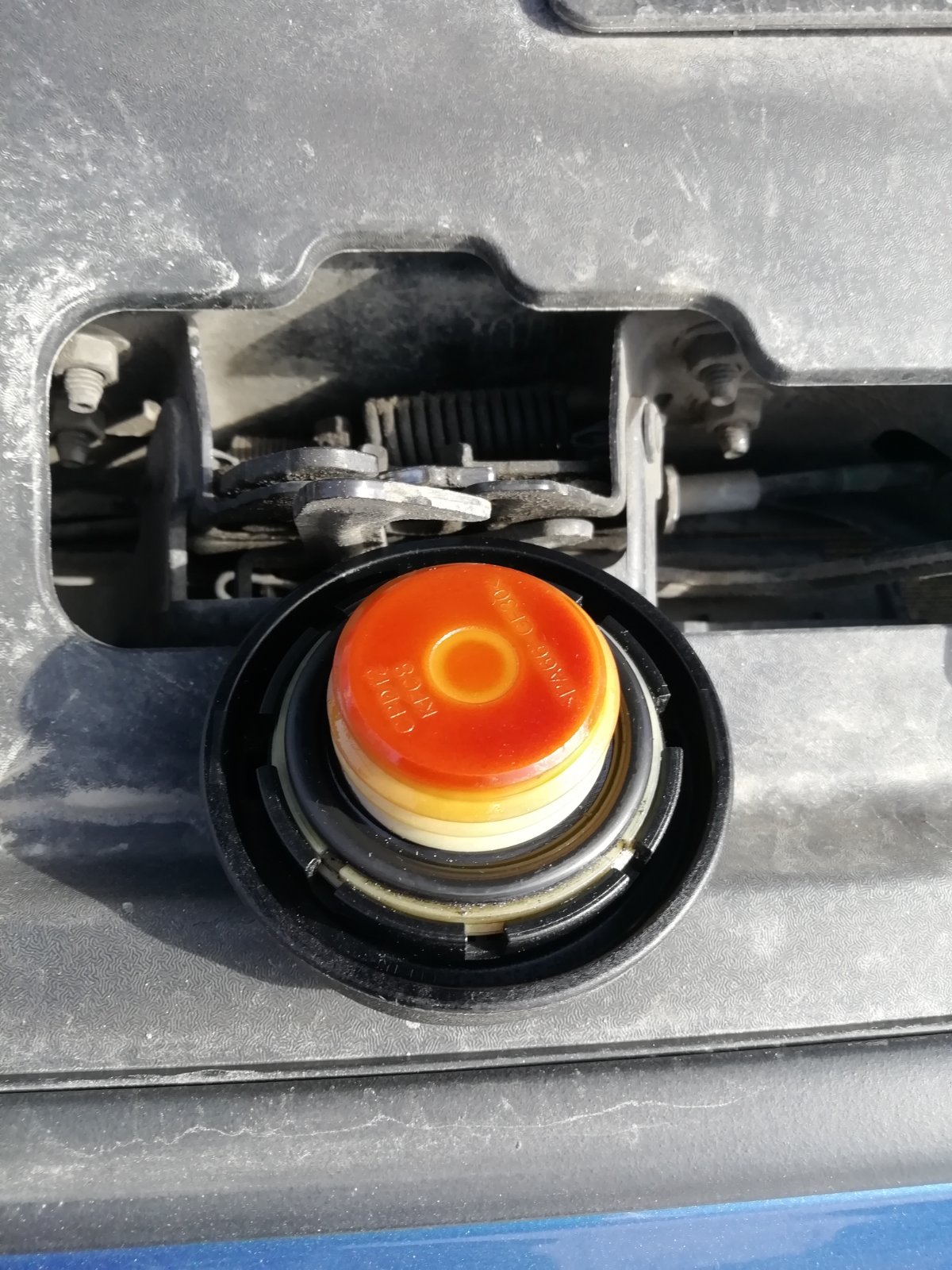

Зачёт, для 60тыс.км пробега, крышка очень светлая (чистая). Знаю, потому, как очень много таких крышек видел, в том числе у самого такая же и у сына на Рио. У него пробег 30тыс.км, надо будет глянуть, но была светлой, когда меняли масло пару месяцев назад, но мы тоже масло часто меняем, что я, что он. А у меня пробег 110тыс.км и крышка, конечно, уже потемнее (фото). Но я видел и совсем тёмные крышки, думаю что внутри, в моторе, там уже, полный треш)))
