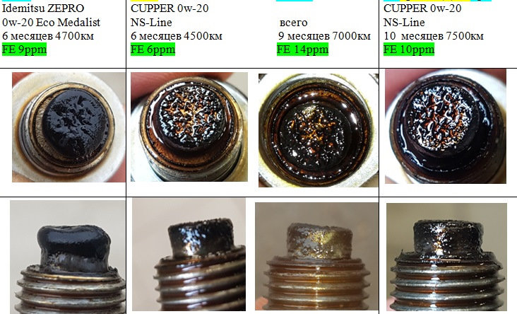

В анализах отработок ОДИНАКОВЫЕ цифры на любом масле.
5 милионных долей железа и 12 миллионных долей - никакой разницы нет. Это миллионные доли! Чуть глубже шприц опустил при взятии пробы, вот и вся разница.
А теперь посмотрите сколько реально железа стругает мотор и насколько это не совпадает с анализами, по которым вы пытаетесь определять износ.
Табличка Димы Анатолия блуждает по инету... а теперь скажите мне, что на этой магнитной пробке?

56 минут назад, Евген 48 сказал:

На картинке вы увидели не то.
Там показано, что в анализах железа 6ppm, но на магните железа раз в 20 больше, чем когда в анализе 14ppm. Т.е. реальный износ совершенно не отражается в анализе.
