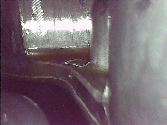

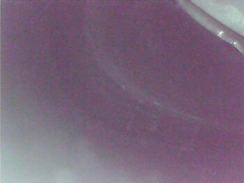

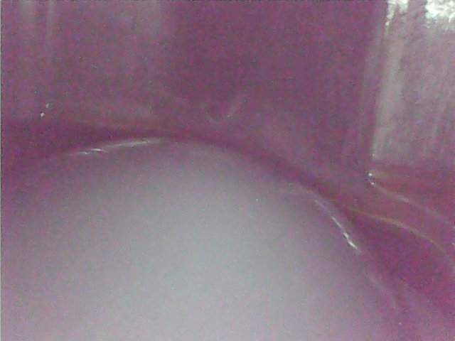

Попытка заглянуть в картер эндоскопом, не увидел ничего криминального, картер чист, без грязи
Покрутил мотор, на холостую тише конечно нулевок, возможно там пакет инфинеум, но это покажет только анализ)
