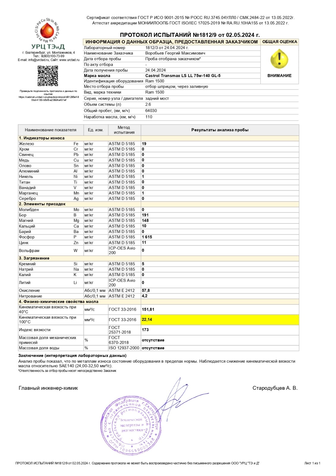

22 мая 20251 г Популярное сообщение Закреплён Масло трансмиссионнное: Castrol Transmax LS LL 75w-140 GL-5 Автомобиль: Ram 1500 5.7 HEMI 2020 Общий пробег на одометре: 106 742 км Пробег на масле: 42 712 км Срок эксплуатации: 13 апреля 24г - 14 мая 2025г 13 месяцев Режимы: Трасса 80%,город 20%,горы 10%. Объем заливаемого масла: 2.6л без блокировки заднего дифференциала Отбор масла: Шприцом через заливное. Присадки: не добавлял. Сейчас залито: Castrol Transmax LL LS 75w-140 GL-5. Предыдущий анализ: Polymerium Xtrance 75w-140 GL5 Eurol fulltransyn 75w-90 gl-4\5 . 110 км. 25 660 км. 42 712 км. Изменено 22 мая 20251 г пользователем Woody331
22 мая 20251 г Автор А вот свежий анализ сделал после 110 км. И там немного поменялась рецептура МАГНИЙ ушел , а ЦИНК добавился. Изменено 22 мая 20251 г пользователем Woody331
22 мая 20251 г Автор Мне масло однозначно понравилось, и по износу, и по ездовым характеристикам. Решил использовать его. Изменено 22 мая 20251 г пользователем Woody331
22 мая 20251 г Да, в таком узле на тяжелом РЭМе, после 42000км, и немного износа. Да еще и вязкость просела всего на 1.5 единицы. Особенно если сравнить с этим после 20 тыс.

22 мая 20251 г Автор torcon Я Это масло откатаю 50 тысяч, 25 000 и сдам на анализ, и на 50 000 сдам. Я думаю оно легко проедет столько.
23 мая 20251 г Хороший анализ, хорошее масло, нравилось одно трансмиссионное масло от кастрол, еще одно подтвержение, что трансмиссионки от кастрола хороши.
23 мая 20251 г Woody331 теперь на нем и оставаться. Тоже считаю что 50 тысяч отходит. Как я понимаю у тебя много трассы, а в этом узле нагрузка на трансмиссию тоже сильно зависит от старт-стопов и наличия города. Машина тяжелая, передай ка "на асфальт" момент объемного двигателя. Поэтому в твоем случае можно расширять интервал. Вот я 68 тысяч в городе (4WD в постоянном режиме) на нормальном масле проехал. Тоже все хорошо. Eurol MTF FE 75W-85 API GL-5 отработка с заднего дифференциала Toyota Land Сruiser Prado после 68 000км
