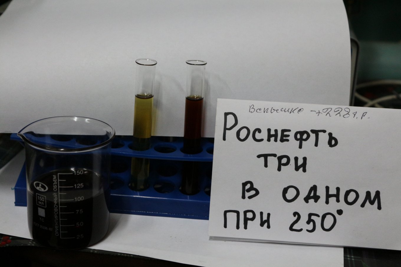

Решил по хулиганить.. в дороге всякое бывает.. :search:
Взял три масла Роснефть.. зачем добру пропадать И..
смешал их в равной пропорции.. вот так..
и нагрел до +250гр. внешне получилось вот так..
а потом по традиции.. пять показателей..
интересовало что ещё изменилось кроме внешнего вида..
Смотрим..

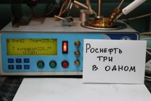

Кинетическая вязкость..
вязкость при +40гр. = 79.20
вязкость при +100гр. + 12.44
индекс вязкости.. 155
Вспышка в открытом тигле.. +228гр.

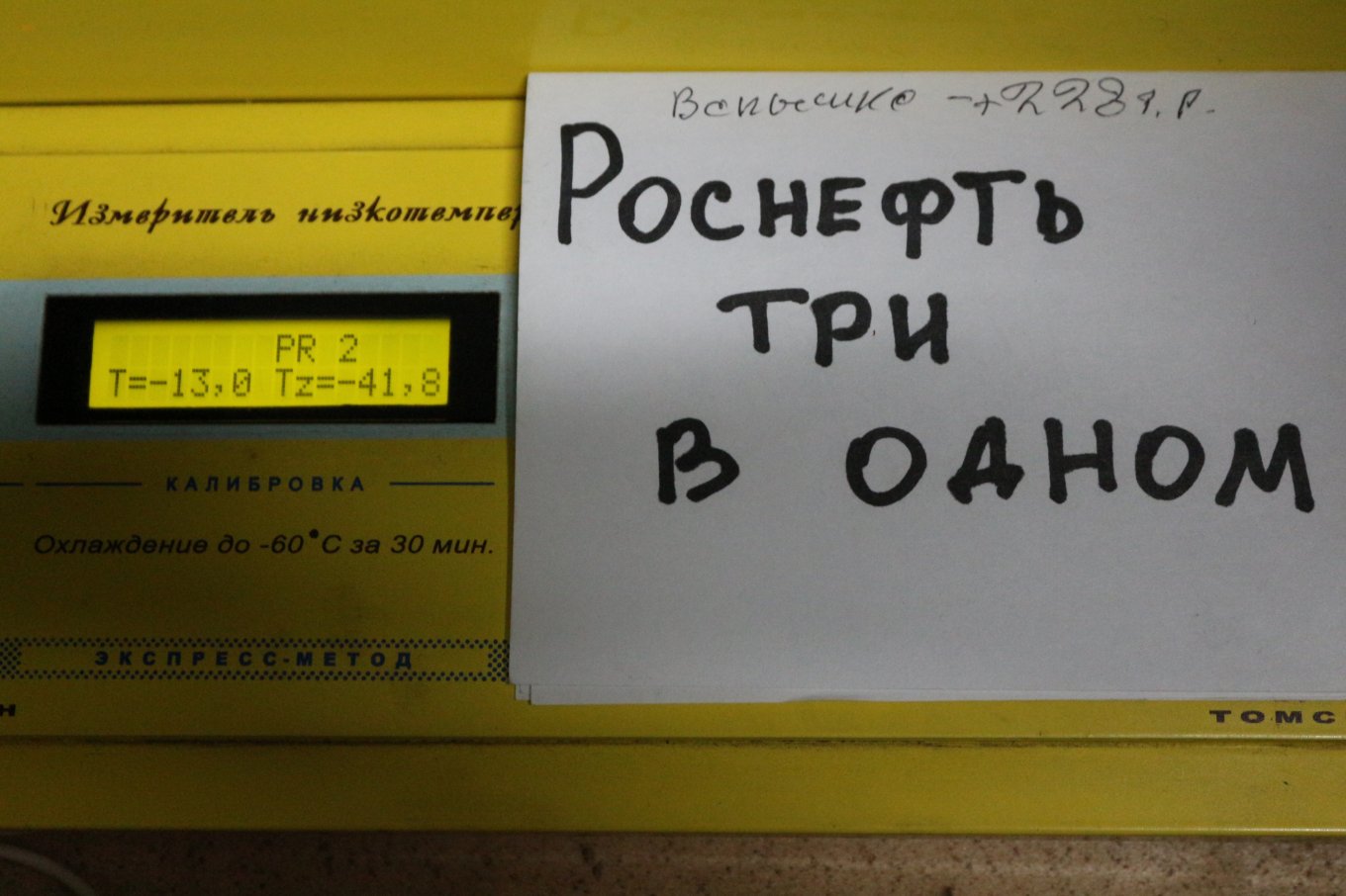

Застывание.. -41гр.
Испытание проводились в лаб. условиях.. как в моторе я не знаю..
У меня вот так.. :unknw:
@Пенсионер24, надо было колбу наклонить, глянуть есть ли отложения.
Отложений нет.. ((колба наклонена..
