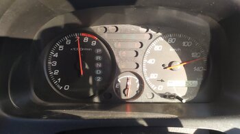

Масло: Rosneft Magnum Racing 5W-40
Автомобиль: Honda Acty VAN двиг. E07Z
Общий пробег на одометре: 151500км
Пробег на масле: 5000 км
Доливки масла: не доливал
Присутствие отложений в двигателе ДО: не известно
Присутствие отложений в двигателе ПОСЛЕ: не известно
Автозапуск по времени: нет
Наличие чип-тюнинга: нет
ГРМ: ремень
Предпусковые подогревы: нет
Период эксплуатации: ноябрь 2021 - март 2022
Срок эксплуатации:5 месяцев
Топливо: 95й (Лукоил, Роснефть).
Режимы: 50/50. город/трасса (город час пики со средней 12-15км/ч, трасса в отсечке 6-7тыс. обор.)
Фильтр масляный: Filtron
Фильтр воздушный: VIC (долго не менял , почти 15т.км)
Марка антифриза: Оригинал(японский)
Объем заливаемого масла: 2,9 литра
Отбор масла: вакуумный насос с мбс трубкой и сверхчистая тара.
Отбор масла проходил с горячего или холодного двигателя?: с горячего
Промывка промывочным маслом: не делаю
0 - 137500 - заливал японец
137500 - 142500 - IZEM 0W-20
142500-146500 - Rosneft Magnum Ultratec FE 5W-30
146500 - 151500 - Rosneft Magnum Racing 5W-40 (анализируемое масло)
В свежем сколько щелочное ?
Переживал за кремний, так как воздушный фильтр был очень грязный и находится он под задним бампером.
По топливу мне не ясно, по компу смесь показывает идеальные 14,4-14,7, сказывается видимо городская эксплуатация с частыми остановками. Но отчасти теперь ясна жесткая работа двигателя и звонкость на оборотах по истечению времени, особенно это проявилось на масле 0W-20 IZEM
Теперь по эксплуатации, так как двигатель долго прогревается, приходилось минут по 15-20 прогревать на холостых, чтобы хоть как то печка грела. По городу режим газа вкл/выкл, переключения передач на 4-5 тыс оборотах, часто глушу и завожу. Трасса вечные 6-7 тыщ оборотов, ниже обгонит фура и привет камень в лобовое. Режимы мотор в отсечке были по 2-3 часа нон стоп.
ну и пробег для 660кубового мотора многоват. Многие говорят, что такие капиталят уже на таких пробегах.
