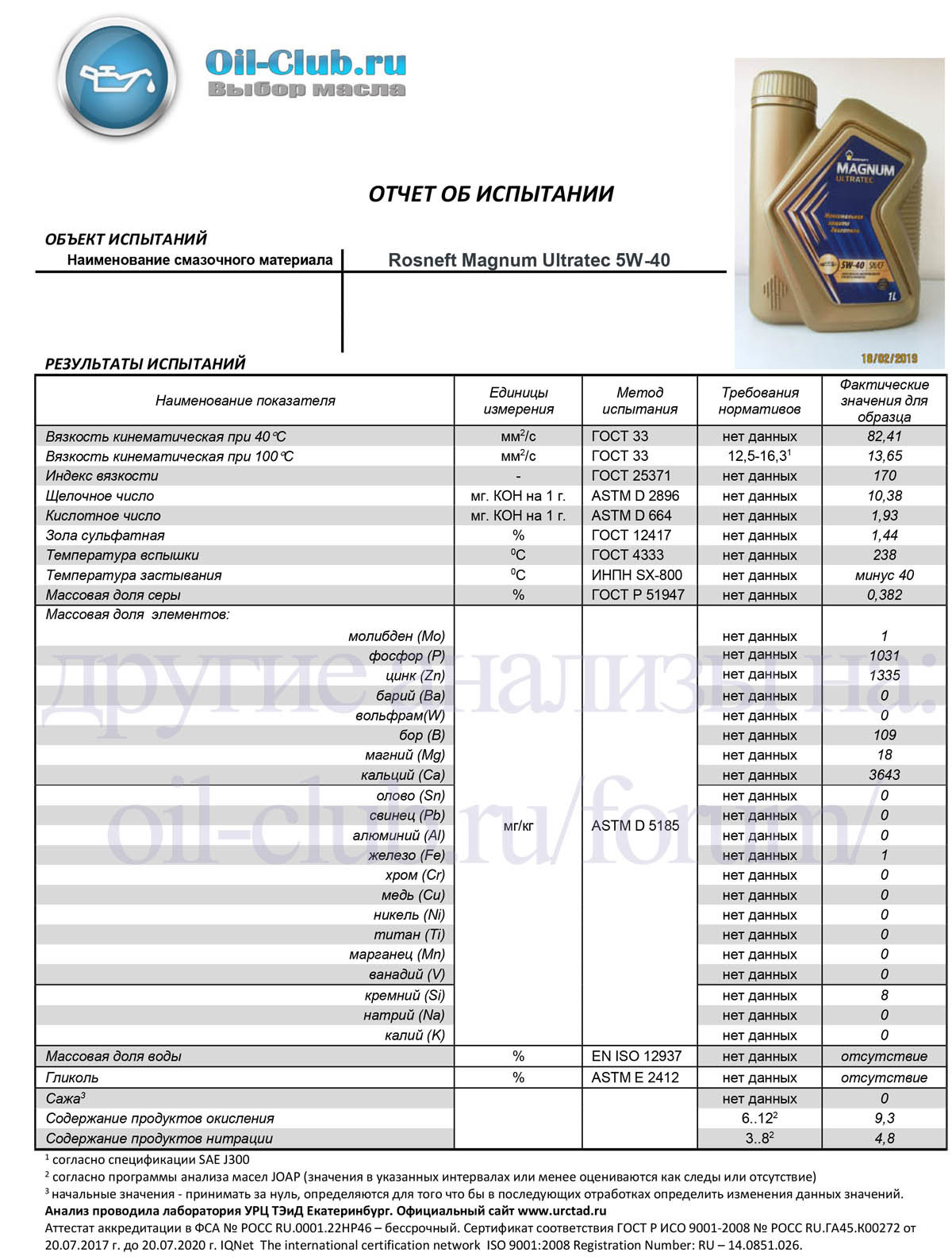

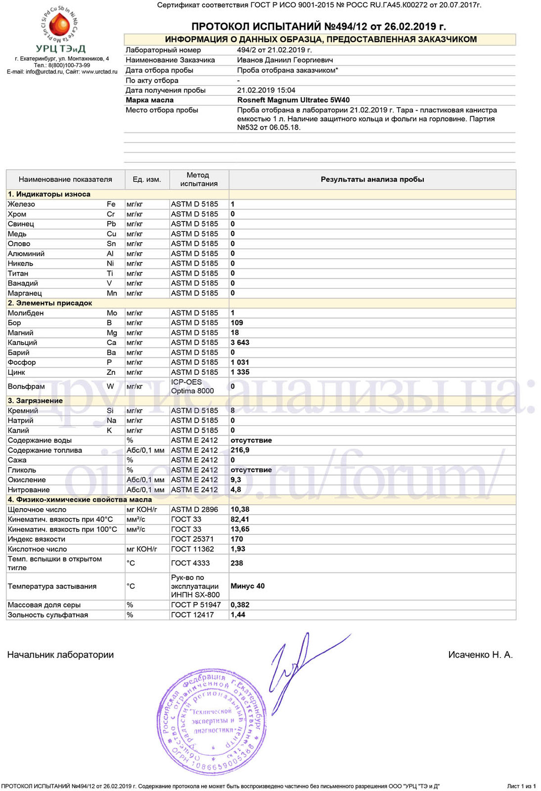

Популярное сообщение torcon 63 072 Опубликовано: 27 февраля 2019 Популярное сообщение Поделиться Опубликовано: 27 февраля 2019 Rosneft Magnum Ultratec 5W-40 свежее за анализ спасибо соратникам что скинулись Inzhener, my.oil-club, 4ekman, Snether, Артур_871, vanogud. Масло приобреталось мной через emex у поставщика HIIT по цене 364р. Масло заявлено как: API SN/CF, ACEA A3/B3/B4, MB 229.3, 226.5, VW 502.00/505.00, RN 0700/0710, GM LL-A/B-025, FIAT9.55535-H2/M2/N2, PSA B71 2294, ПАО "Автоваз". (описание Dimmy) 1) Масло в стандарт SAE 40 вписывается 2) Вязкость при 100С = 13.65 сСт - в рамках среднестатистических 13.5-14.5 сСт у легкомоторных 40-ок 3) Индекс вязкости = 170 - стандартный для 5W-40, что говорит о стабильной работе масла в широком диапазоне температур 4) Щелочное число = 10.38 - высокое, говорит о хороших моюще-нейтрализующих свойствах масла 5) Кислотное число = 1.93 - достаточно низкое для полнозольников, вкупе с высоким TBN выглядит достойно 6) Сульфатная зольность = 1.44% - высокая для современных моторов, хотя в нормы допусков входит 7) Температура вспышки в открытом тигеле = 238С - очень хороший результат, который говорит о термостабильности масла 8) Содержание серы - 0.382 - высокое, что говорит о не самом современном пакете присадок на сульфонатах Кальция 9) Противоизносные присадки ZDDP на основе соединений Цинка и Фосфора / моюще-нейтрализующие присадки на основе сульфонатов Кальция + беззольный дисперсант сукцинимид Бора. Вывод: перед нами хорошее масло уровня MB229.3 на пакете Chevron Oronite. Все параметры в норме - лить можно смело. Куда лить? Для современных моторов Евро-5 слишком высокая зольность. Годится для непритязательных движков отечественных автомобилей и иномарок до 2010 года выпуска с требованиями к маслу на уровне А3/В4. (описание Dimmy) (описание torcon) 1) Масло действительно "сороковка", стандарту SAE по вязкости оно удовлетворяет. 2) Вязкость при 100С = 13,65 - как все 5W-40. Норма. 3) Высокое щелочное число (10,38 мгКОН), обеспечивает хорошие моющие/нейтрализующие свойства. Есть запас для затянутых интервалов смены. 4) Кислотное число = 1,93 - для напичканного противоизносными присадками полнозольника, нормально. 5) Зольность сульфатная = 1.44 - стандарт ACEA A3/B4 ограничивает зольность <1,6. Допуск MB 229.3 ограничивает зольность до 1.5. Зольность высока, но всем заявленным стандартам она удовлетворяет. Масло старой школы, ему простительно... (зольность от большого количества противоизносных и моющих присадок.) 6) Температура вспышки = 238С - хороший результат. Термостабильно при высоких температурах. 7) Температура застывания -40С - обычная для 5W-40. 8) Содержание серы стандартное (0,382) - масло на сульфонатах кальция, поэтому серы должно быть как раз около 0.400. 9) Очень много противоизносных присадок ZDDP (фосфор-цинк), дисперсанты удерживающие частички загрязнений во взвеси (бор), моющие присадки (кальций). ИК спектр Фурье говорит о том, что масло на основе гидрокрекинга VHVI (приравнивается к синтетике). Вывод: Отечественное масло старой школы, когда много моющих и противоизносных присадок. Хорошая термостабильность. Хорошие моющие свойства. Все параметры в норме. (описание torcon) Артикулы коды для заказа в интернет магазинах: 40815432 Моторное масло Rosneft Magnum Ultratec SAE 5W-40 API SN/CF синт. 1л 40815442 Моторное масло Rosneft Magnum Ultratec SAE 5W-40 API SN/CF синт. 4л Профильная тема по маслу Rosneft Magnum Ultratec 5W-40 - обсуждение эксплуатации там 16 Цитата Ссылка на сообщение Поделиться на других сайтах

Популярное сообщение Dimmy 11 043 Опубликовано: 27 февраля 2019 Популярное сообщение Поделиться Опубликовано: 27 февраля 2019 (изменено) 1) Масло в стандарт SAE 40 вписывается 2) Вязкость при 100С = 13.65 сСт - в рамках среднестатистических 13.5-14.5 сСт у легкомоторных 40-ок 3) Индекс вязкости = 170 - стандартный для 5W-40, что говорит о стабильной работе масла в широком диапазоне температур 4) Щелочное число = 10.38 - высокое, говорит о хороших моюще-нейтрализующих свойствах масла 5) Кислотное число = 1.93 - достаточно низкое для полнозольников, вкупе с высоким TBN выглядит достойно 6) Сульфатная зольность = 1.44% - высокая для современных моторов, хотя в нормы допусков входит 7) Температура вспышки в открытом тигеле = 238С - очень хороший результат, который говорит о термостабильности масла 8) Содержание серы - 0.382 - высокое, что говорит о не самом современном пакете присадок на сульфонатах Кальция 9) Противоизносные присадки ZDDP на основе соединений Цинка и Фосфора / моюще-нейтрализующие присадки на основе сульфонатов Кальция + беззольный дисперсант сукцинимид Бора. Вывод: перед нами хорошее масло уровня MB229.3 на пакете Chevron Oronite. Все параметры в норме - лить можно смело. Куда лить? Для современных моторов Евро-5 слишком высокая зольность. Годится для непритязательных движков отечественных автомобилей и иномарок до 2010 года выпуска с требованиями к маслу на уровне А3/В4. Изменено 27 февраля 2019 пользователем Dimmy 5 Цитата Ссылка на сообщение Поделиться на других сайтах
Kuroneko 2 809 Опубликовано: 27 февраля 2019 Поделиться Опубликовано: 27 февраля 2019 Классический MB229.3 0 Цитата Ссылка на сообщение Поделиться на других сайтах
