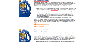

Вот скрины с сайта ТНК. Ссыли не дам, т.е. сайта уже нет, но я в своё время себе эту шпаргалку сохранил ради справки.
Скрин 1 - шапка сайта ТНК
Скрин 2 это описание продукта TНK Magnum Ultratec 5w40, где видна и декларация салицилатов и допуск 229.5
