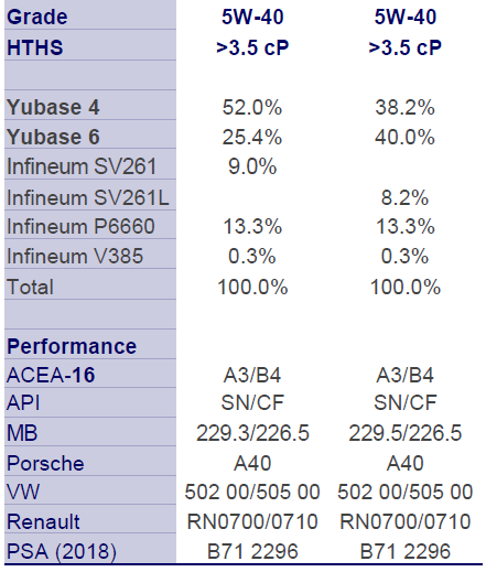

Откуда информация, что Rosneft Magnum UIltratec 5W-40 делается на Шевроне? В свое время ТНК Magnum Ultratec 5W-40 (в 2012 году) делался на основе пакета Infineum P6660, загустителя SV-260 и базовых масел Etro-4/6 в соотношениях примерно 1 к 1. Сомневаюсь, что при переходе в Роснефть они изменили рецептуру. Максимум- поменяли Etro-4 на Танэко VHVI-4 и увеличили ввод Танэко, сократив долю импортных баз VHVI-6. Загуститель и пакет скорее всего остался тем же самым. В итоге ранее было масло 229.5, теперь- 229.3:
11 часов назад, Эксперт в маслах сказал:
откуда все знаете? тоже хочу так знать, например по синтеку, луку и гпн.
с другой стороны, тот же ООС при переходе с синтойла на синтек поменял же рецептуру? теперь там не инфинеум, а афтон?
Как-то печально, горячая вязкость заявлена 15+, а тут 13+, хотя индекс вязкости заявлен хуже, чем есть.
11.10.2020 в 18:45, Эксперт в маслах сказал:
