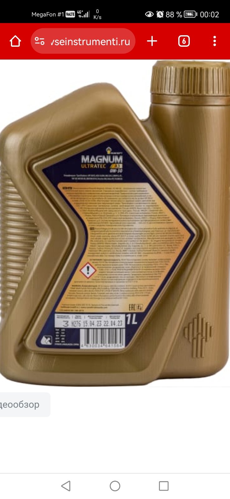

7 декабря 20232 г Популярное сообщение Закреплён Rosneft Magnum Ultratec A3 0W-30 API SN свежее за анализ спасибо Svali, dima62rus, Senmeen, Pavlov Alexander. Образец закупал в Emex у поставщика SBGA. Масло заявлено как: API SN/CF, ACEA A3/B4, BMW Longlife-01, GM LL-A/B-025, MB 229.5, Renault RN0700/ RN0710, Volvo VCC 95200356, VW 502 00/505 00. ИК спектр Фурье говорит о том, что масло на основе гидрокрекинга + ПАО. Артикулы коды для заказа в интернет магазинах: 40816832 - Моторное масло Rosneft Magnum Ultratec A3 0W-30 1L 40816842 - Моторное масло Rosneft Magnum Ultratec A3 0W-30 4L
