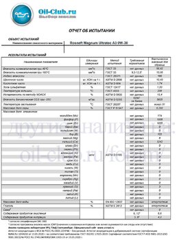

Rosneft Magnum Ultratec A3 0W-30 API SN свежее
Rosneft Magnum Ultratec A3 0W-30 API SN свежее за анализ спасибо Svali, dima62rus, Senmeen, Pavlov Alexander.
Образец закупал в Emex у поставщика SBGA.
Rosneft Magnum Ultratec A3 0W-30  (VOA BASE) копия.jpgRosneft Magnum Ultratec A3 0W-30 URC копия.jpgRosneft Magnum Ultratec A3 0W-30 photo1.JPGRosneft Magnum Ultratec A3 0W-30 photo2.JPG
Масло заявлено как: API SN/CF, ACEA A3/B4, BMW Longlife-01, GM LL-A/B-025, MB 229.5, Renault RN0700/ RN0710, Volvo VCC 95200356, VW 502 00/505 00.
ИК спектр Фурье говорит о том, что масло на основе гидрокрекинга + ПАО.
40816832 - Моторное масло Rosneft Magnum Ultratec  A3  0W-30 1L
40816842 - Моторное масло Rosneft Magnum Ultratec A3  0W-30 4L
07.12.2023 в 19:16, Любознательный сказал:
Интересно, а с такими показателями КВ оно сможет HTHS выдержать? Оно к A5 ближе...:)
Уверен ничего оно не выдержит при такой вязкости. Вчера в пробках 10-40 - давление упало с 1.2 на ХХ до 1цы. Вот вам и сороковка, и та не держит, разжижается. ВАЗ 21214 - двигатель полностью исправен.
