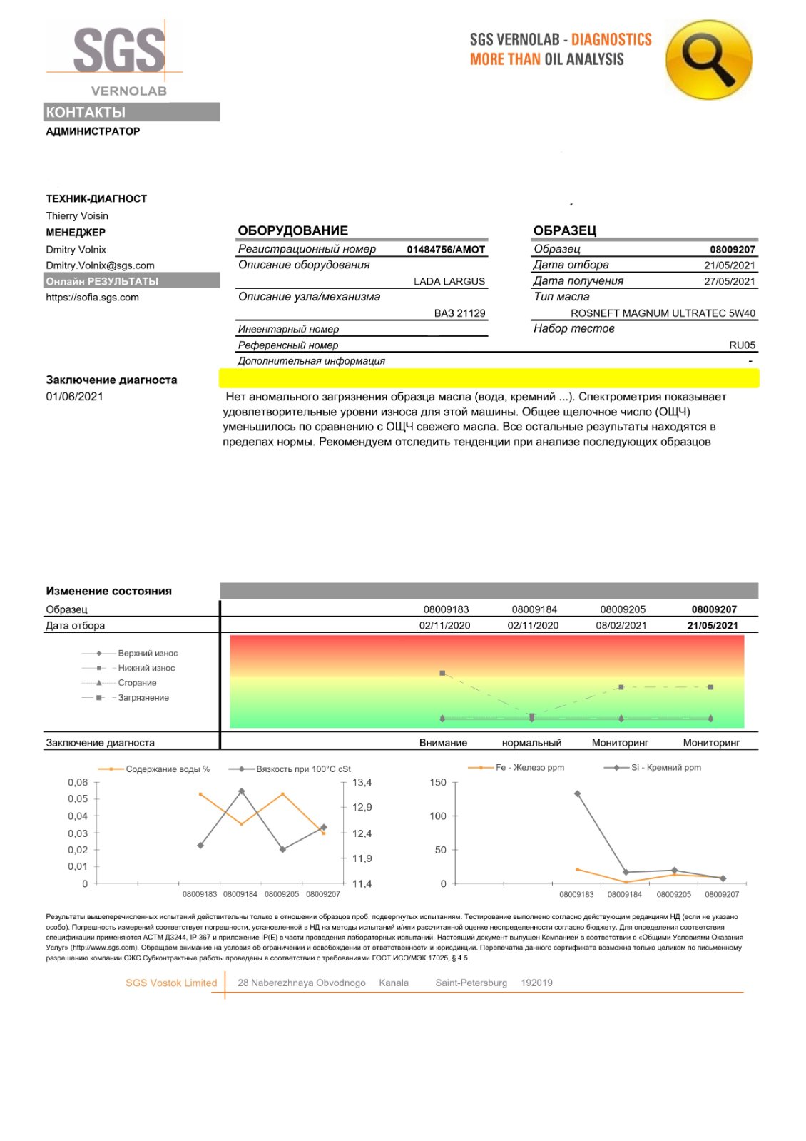

Rosneft Magnum Ultratec 5W-40 LADA Largus отработка после 10000км
Масло: Rosneft Magnum Ultratec 5W-40
Автомобиль: Lada Largus 2020г.в., ВАЗ-21129 106 лс.
Общий пробег на одометре: 30000 на момент слива масла
Пробег на масле: 10000 км
Моточасы: не известно
Средняя скорость: не известно
Израсходованное топливо:  ~900л (согласно чекам)
Доливки масла: нет.
Присутствие отложений в двигателе ДО: Все чисто.
Присутствие отложений в двигателе ПОСЛЕ: Также все чисто
Автозапуск по времени: нет
Наличие чип-тюнинга: нет
ГРМ: ремень
Предпусковые подогревы: нет.
Период эксплуатации: 08/02/21 - 21/05/21.
Срок эксплуатации: 4.5 месяцев.
Топливо: Лукойл 92.
Режимы: 50/50
Фильтр масляный: Mann
Фильтр воздушный:  Mann
Марка антифриза: Сoolstream NRC
Объем заливаемого масла: 4.4л
Отбор масла: вакуумным насосом с МБС трубкой через отверстие щупа.
Отбор масла проходил с горячего или холодного двигателя?: с горячего двигателя.
Промывка промывочным маслом: нет.
Присадки: нет
Что было залито до этого масла:
0 - 9300 км - МПЗ.
9300 - 20000 км - Rosneft Magnum Ultratec 5W-40. (в анализе ошибка, срок эксплуатации не 10000км, а 10700км)
20000 - 30000 км - Rosneft Magnum Ultratec 5W-40 (анализируемое масло).

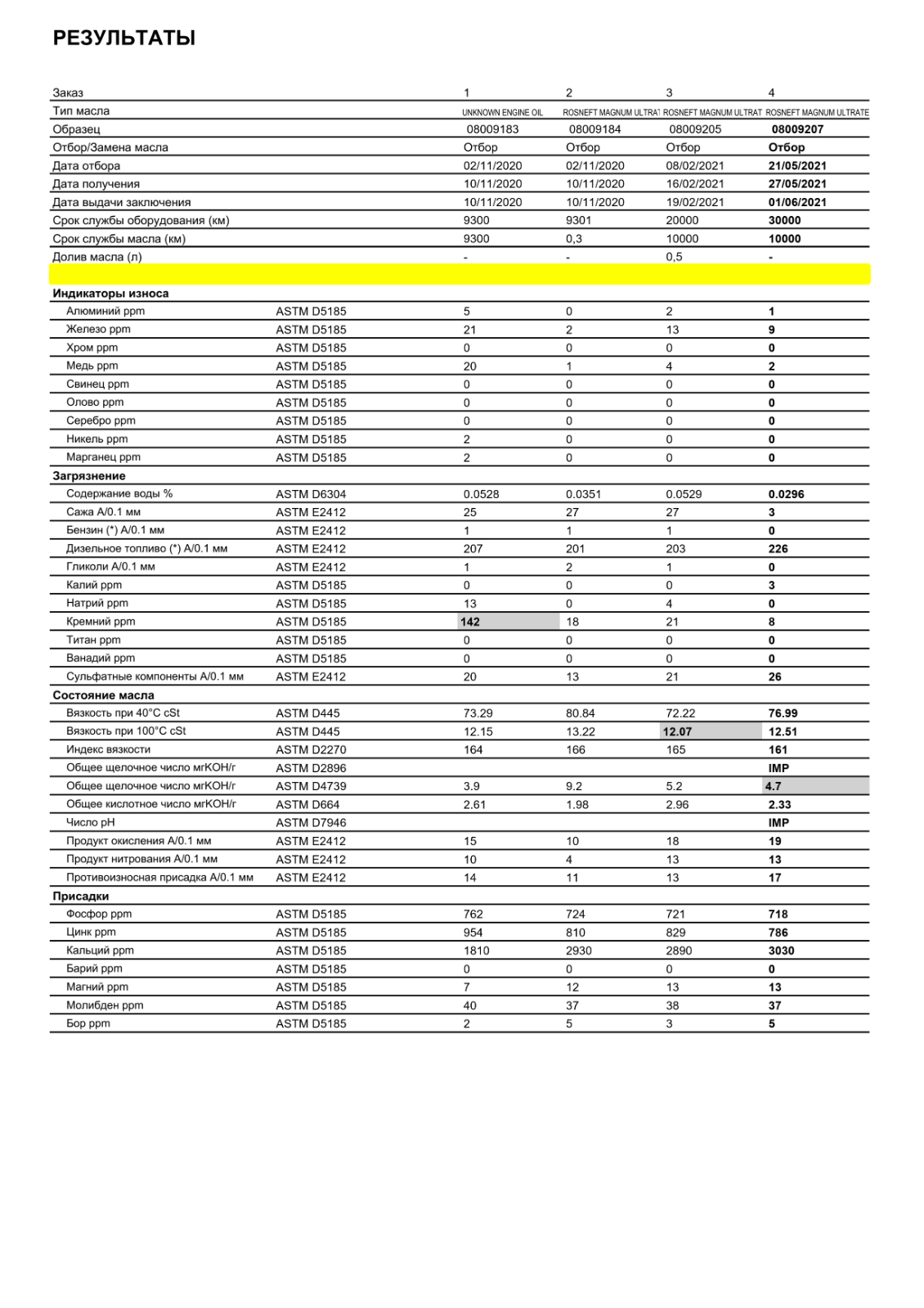

Как обкатка прошла, все показатели пришли к привычным минимальным значениям. Оптимальный интервал выбран, но и за 15 тык с таким картером в условиях 50/50 криминала не будет.
Это если оптимизировать расходы на содержание.
Отлично масло отработало, не сказать что совсем легкий режим, 900литров топлива, высокая нитрация 13.

 О, таблицу добавил, стало понятнее. Про масла Роснефть сложилось впечатление их считают посредственными, а по факту отрабатывают замечательно.

1 час назад, Buran сказал:
Правильнее по твоему написать - очередной бесполезный, не интересный анализ?
А вот тут как раз все по делу. Во-первых, тут серия анализов, чтобы проследить тенденцию сработки масла; во-вторых, есть фоновый образец в виде заводской заливки; в-третьих, выбран интервал; в-четвертых, выбрано одно масло. Так что в данном случае все очень пристойно. Ну, есть еще в-пятых, данная отработка не преподносилась как интересная. А зря: тут как раз есть о чем поговорить.

IvanRND  Почему-то  Бора можно сказать нету. :unknw:   В свежем есть.
19 минут назад, знаток сказал:
Возможно рецептура изменилась, сомнений в оригинальности Ultratec 5W-40 залитого в Largus не вызывает.
