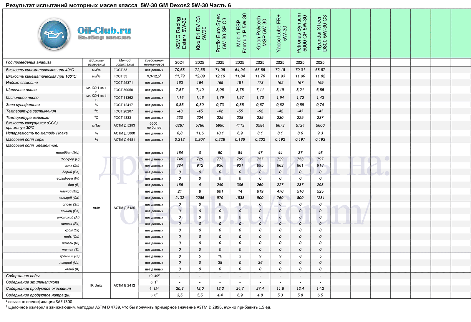

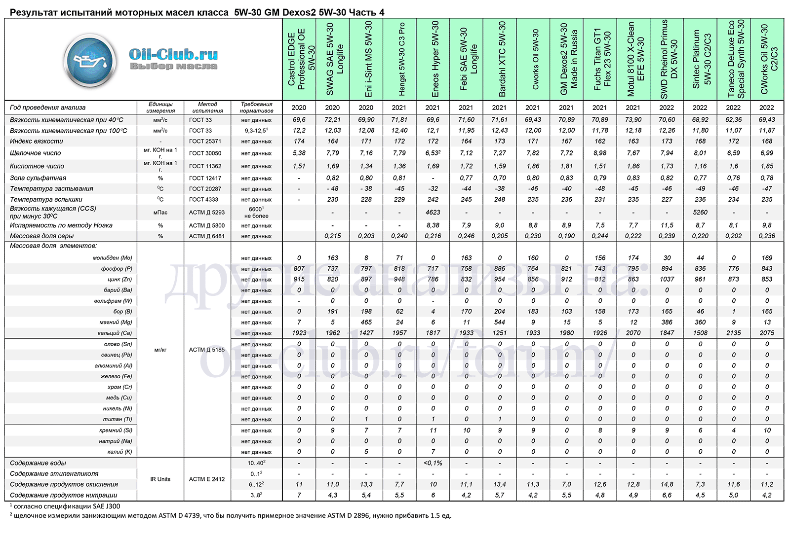

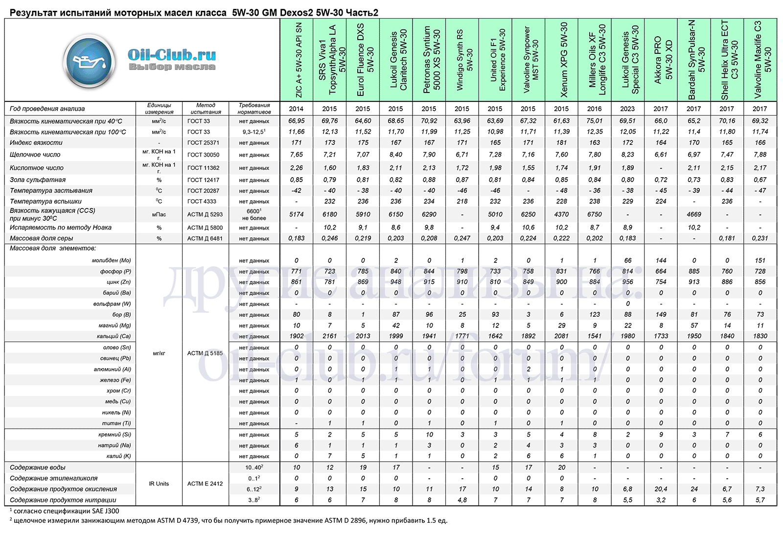

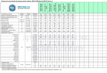

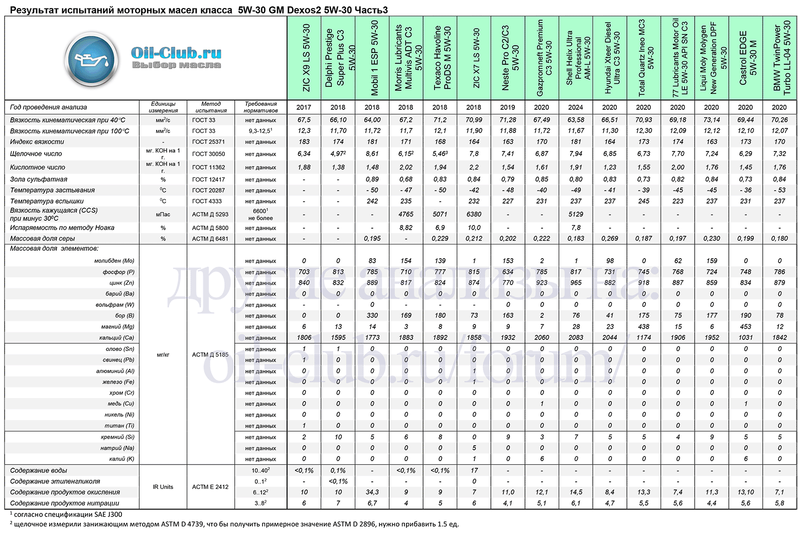

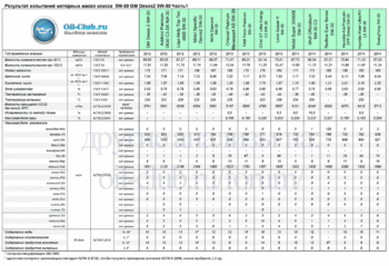

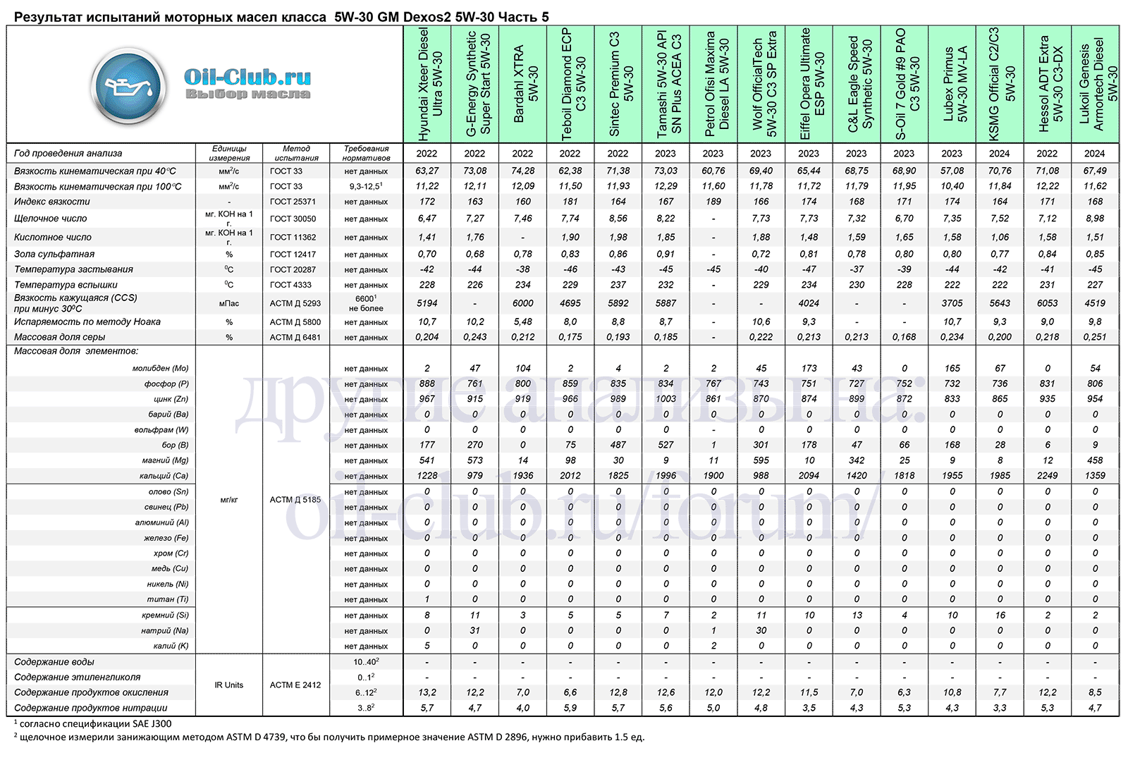

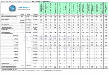

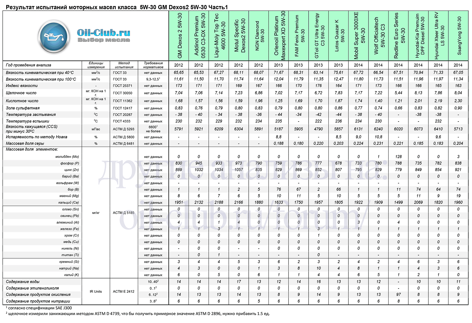

Сводная таблица лабораторных анализов масел 5W-30 GM Dexos 2; ACEA C3; MB 229.51; MB229.52; VW 502/505/505.01; BMW Longlife 04 за сведение таблиц спасибо ModeratorSigma.
Последняя редакция 14.08.2024.
Проделана громадная работа, на которую потрачено очень много средств и времени, форумчан Oil-Club.ru. Спасибо Вам всем! Получилось действительно независимое лабораторное исследование того, что имеется на рынке из масел ACEA C3 вязкости 5W-30, таких стандартов как GM Dexos 2; MB 229.51; MB 229.52 VW 502/505/505.01; BMW Longlife 04.
1) GM Dexos-2 5W-30
2) Addinol Premium 0530 C3-DX 5W-30
3) Liqui-Moly Top Tec 4600 5W-30
4) Motul Specific Dexos-2 5W-30
5) NGN Diamond 5W-30
6) Orlenoil Platinum Maxexpert XD 5W-30
7) FAM Fenix Premium 5W-30
8) GToil GT Ultra Energy C3 5W-30
9) Lotos Quazar K 5W-30
10) Mobil Super 3000 XE 5W-30
11) Wolf Officialtech 5W-30 C3
12) Redline Euro Series 5W-30
13) Hyundai-Kia Premuim DPF Diesel 5W-30
14) Hyundai Xteer Ultra RV LS 5W-30
15) SsangYong 5W-30
16) ZIC A+ 5W-30 API SN
17) SRS Viva1 TopsynthAlpha LA 5W-30
18) Eurol Fluence DXS 5W-30

63) Bardahl XTRA 5W-30
64) Teboil Diamond ECP C3 5W-30
65) Sintec Premium C3 5W-30 API SN
66) Tamashi 5W-30 API SN Plus ACEA C3
67) Petrol Ofisi Maxima Diesel LA 5W-30
68) Wolf OfficialTech 5W-30 C3 SP Extra
69) Eiffel Opera Ultimate ESP 5W-30 SN
70) C&L Eagle Speed Synthetic 5W-30
71) S-Oil 7 Gold #9 PAO C3 5W-30
72) Lubex Primus 5W-30 MV-LA
73) KSMG Official С2/С3 5W-30
74) Hessol ADT Extra 5W-30 C3-DX
75) Lukoil Genesis Armortech Diesel 5W-30 API SN 2024
76) KSMG Racing Ester+ 5W-30
77) Kixx D1 RV ACEA C3 5W-30
78) Profix Euro Spec 5W-30 SP C3
79) Mobil 1 ESP Formula P 5W-30 API SN Made in Turkey
80) Kroon Polytech MSP 5W-30 API SP
81) Yacco Lube FR+ 5W-30 API SP
82) Petronas Syntium 5000 CP 5W-30 API SP
83) Hyundai XTeer D800 5W-30 C3
