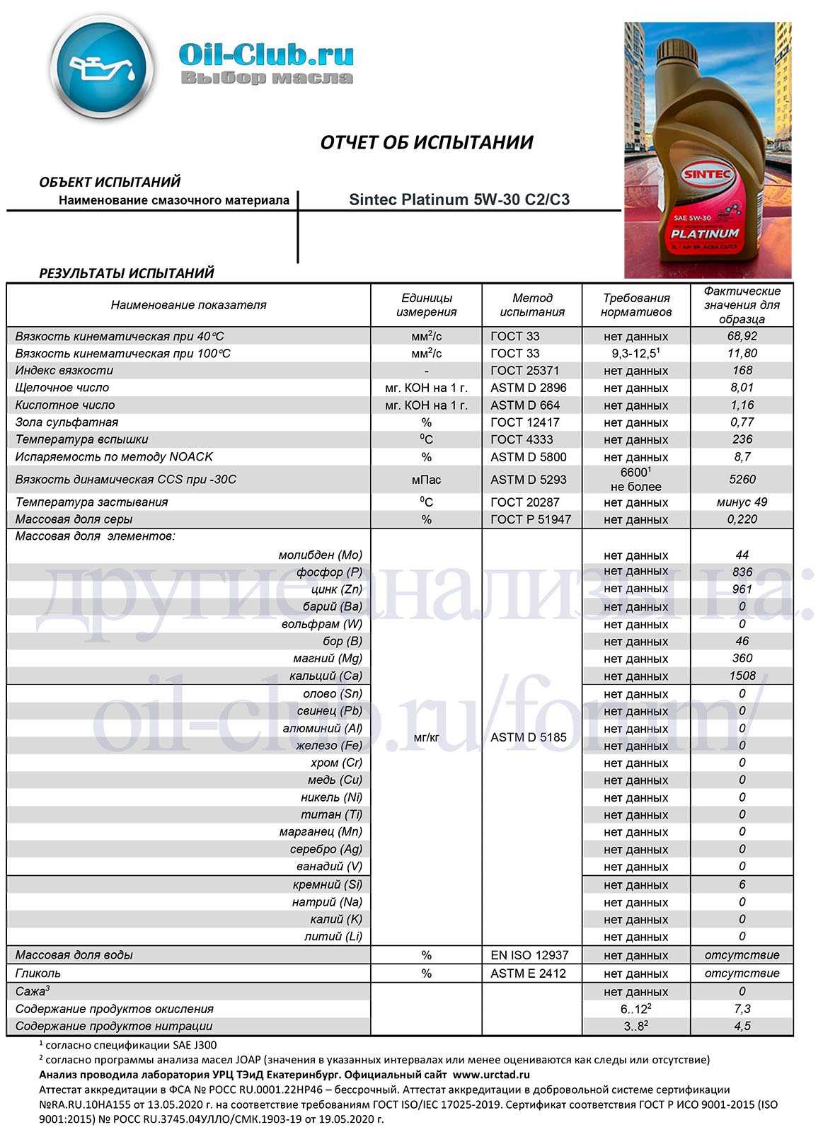

Вскрытие масла в лаборатории УРЦТЭиД:
Sintec Platinum 5W-30 ACEA C2-C3 (VOA BASE) копия.jpgSintec Platinum 5W-30 ACEA C2-C3 URC копия.jpgSintec Platinum 5W-30 ACEA C2-C3 photo1.jpegSintec Platinum 5W-30 ACEA C2-C3 photo2.jpeg
Масло заявлено как: API SP; ACEA C2/C3; MB-Approval 229.31.
1) Кинематическая вязкость при 100 градусах 11,8 и CCS при -30 градусах 5260 говорят нам о том, что данное масло полностью удовлетворяет стандарту SAE и может полноправно называться 5W-30.
2) Вязкость при 100С = 11,8 - масло по вязкости крепкое, как раз как требуется ACEA C3 (HTHS=3,5)
3) Щелочное число = 8,01 - при сульфатной зольности менее 0,8 щелочное довольно высокое, запас для нейтрализации кислот есть.
4) Кислотное число = 1,16 - очень низкое в абсолюте, и даже среди одноклассников ACEA C2/C3. Большой запас до сработки масла.
5) Зольность сульфатная = 0.77 - хорошая, стандарт менее 0,8 соблюдён. Будет работать чисто, оставлять после себя мало зольных абразивных отложений.
6) Температура застывания -49С - очень низкая для чистого гидрокрекинга 5w-30 с хорошими высокотемпературными характеристиками, но немного смущает, возможно есть ошибка в лабораторном замере (Сам Синтек заявляет температуру застывания -40 градусов, замер по методу ASTM D97)
7) Вязкость имитации холодной прокрутки стартером при -30С = 5260 - в стандарт SAE 5W масло проходит с хорошим запасом (но не выдающимся). Зимы в регионах с температурами не ниже -30 градусов масло прекрасно отработает. А в более холодных регионах уже лучше смотреть на 0w-масла
8) Температура вспышки 236 градусов и испаряемость NOAK 8,7 говорят нам об отличных высокотемпературных характеристиках масла, его термостабильности. Очень порадовало.
9) Содержание серы = 0.220 - сера не высокая, говорит о чистом на серу базовом масле, современном пакете присадок.
10) Противоизносные присадки ZDDP на основе фосфора и цинка; молибден для снижения трения, шумности и повышения экономичности; моющие присадки на основе кальция и магния, как того требует стандарт API SP для предотвращения вредного эффекта LSPI в современных малообъёмных турбодвигателях с прямым впрыском; так же беззольный дисперсант на основе бора, удерживающий в масле частицы загрязнения во взвеси;
11) Самый современный среднезольный пакет присадок от AFTON Chemicals стандарта API SP ACEA C2/C3
Вывод: Перед нами отличное антикризисное отечественное масло стандарта Api SP и ACEA C2/C3 , по всем параметрам радует. Хорошие низкотемпературные характеристики, ОТЛИЧНЫЕ высокотемпературные характеристики, низкая зольность сульфатная, малое содержание серы и фосфора делают возможным применение этого масла в самых современных моторах с турбиной, прямым впрыском, сложными современными многоступенчатыми системами очистки выхлопа, естественно при условии что в данные моторы именно масло такой вязкости и класса качества рекомендуется. На досуге попробуйте поискать в продаже что-то сопоставимого качества дешевле чем это масло - не найдёте. Очень-очень достойно.  (Описание ai_gelios)

Ну вот мы и увидели пакет ACEA C3 5W-30 от Afton Hitec. :) Я сначала его увидел в масле другого бренда и сказал что это какой-то левый пакет присадок, таких масел ACEA C3 не бывает. Ошибался... оказывается такой существует. :)
Бора поболя, и вообще было бы  красиво.
Красивый пурпоинт :good2:

Нарядное C3 . Наверняка тут и загуститель неплохой, надо его на Shear Stability отправить.
Очень чистый, качественный достойный продукт на кряке.
Молодцы Синтековцы. Все масла по красоте.
Ну, сымаю шляпу...Вопросов у меня нет...
22 минуты назад, ai_gelios сказал:
Зачем? Оно 229,3... Сильно крепкого загустителя там быть и не должно....А 200 м/ч оно выдержит...
