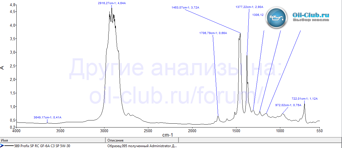

Масло заявлено как: API SP; ACEA C2/C3; BMW LL-04; MB 229.51/MB 229.52; Opel: OV 0401547.
1) Вязкость при 40С = 71,05, при 100С = 12,10 - высоковязкое ACEA C3, как полагается. С правильной вязкостью 12. То есть, по всем признакам нормально сдаст требования по HTHS. Profix удовлетворяет стандарту SAE J300, как масло SAE 5W-30.
2) Температура застывания -42С - что абсолютно нормально для густого масла на гидрокрекинге VHVI. Оно приспособлено для работы до -30С (можно чуть ниже в экстренных ситуациях). Когда у вас неделями стоят сорокоградусные морозы, его лучше не лить, переходить на 0W-30. То есть, хорошо подходит для круглогодичного применения в южных регионах, включая Кавказ, европейская часть России, Юг Сибири, Приморье. Не нужно его лить в регионах Крайнего Севера (либо лить с умом, подогревы, теплые гаражи итд).
3) Вязкость имитации холодной прокрутки стартером, CCS при -30С = 5990 мПас - хороший результат. Настоящее, высоковязкое, "не пустышечное" ACEA C3. До -30С нормальный запуск гарантирован. Если конечно нет проблем с испаряемостью бензина, свечами или застывшим аккумулятором.
4) Щелочное число = 8,06 - нормальные моющие/нейтрализующие свойства. Таких масел обычно хватает на 250мч в японцах, корейцах, китайцах, и на 350-400мч в немцах с большими картерами. Это зависит от двигателя и режимов эксплуатации. Плюс к основному щелочному числу, это масло имеет на борту много антиоксидантов и дисперсантов.
5) Испаряемость NOACK (естественный угар) = 10,1% - удовлетворяет требованию Mercedes Benz 229.51 и 229.52. Требует мало доливки при больших интервалах.
6) Температура вспышки = 225С - обычная, нормальная, хотя от такого густого масла ждешь 235С.
7) Содержание серы = 0,228% - современный пакет присадок, сера в основном от пакета присадок. Дешевых минеральных баз, в качестве базового масла, здесь нет.
8) Зольность сульфатная = 0,73% - удовлетворяет заявленному стандарту ACEA C3. Безопасная для сажевых фильтров дизельных двигателей и прямого впрыска.
9) Пакет присадок содержит органический молибден - здесь он, скорее всего, немного снижает коэффициент трения и больше как антиоксидант. Бор - борированные сукцинимиды - дисперсанты, поддерживающие двигатель в чистоте, за счет связывания загрязнений. Кальций + магниевый детергент - моющие нейтрализующие присадки - современный, снижающий вероятность LSPI. Противоизносные присадки на основе фосфора и цинка. Содержит натрий - это антиоксидант или детергент, в таких маслах ожидаются, больше всего, именно они...
10) ИК спектр Фурье, говорит о том, что масло на основе гидрокрекинга VHVI + очень много дисперсантов и антиоксидантов.
Вывод: Японское качество исполнения. Все параметры ровно, как должны быть в ACEA C3. Сделано на базе гидрокрекинга VHVI. Содержит много антиоксидантов и дисперсантов. Жирный на добавки, пакет присадок. Тут тебе и молибден, и бор, и натрий, и магний - у каждой присадки свои задачи. Подходит для круглогодичного использования в условиях России (исключая регионы Крайнего Севера). Хорошо подходит для дизельных двигателей корейцев и японцев. Можно спокойно лить, в качестве "защиты от подделок", в немецкие автомобили - так как это редкое, не популярное масло. Не должно просить много доливки между сменами.

Ну судя по ИК спектру нормальный гидрокрекинг VHVI (либо с добавлением немного ПАО), очень много дисперсантов, аминные и фенольные антиоксы.

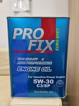

Почему в заголовке темы написано GF-6A ? На банке: c2/c3

В названии темы написан илсак, но на канистре про него не увидел. Опечатка?:Connie_cleaning-glasses:

Да мне такое название дали, Иван скажи как масло называется точно.
Я бы по фото банки назвал его Profix Engine oil 5W-30 C3/SP свежее.
