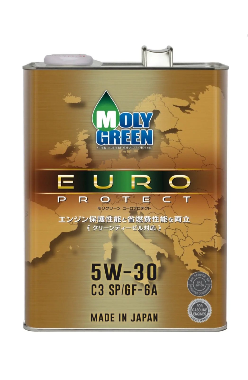

Нет ну это правда как то дико звучит ACEA C3 ILSAC GF-6A - где то они перепутали там у себя. Никогда такой рецептуры не видел что бы совмещало и то и то. Хотя уже ничему не удивляюсь. :)
28.02.2025 в 01:56, torcon сказал:
Японцы научились делать масла с двойным допуском.
Например вот:
У нас в Южно-Сахалинске продается такой продукт, только стоит бешеных денег - 11000 руб за 4-литровую канистру.
https://www.molygreen.jp/en/products/1055/
