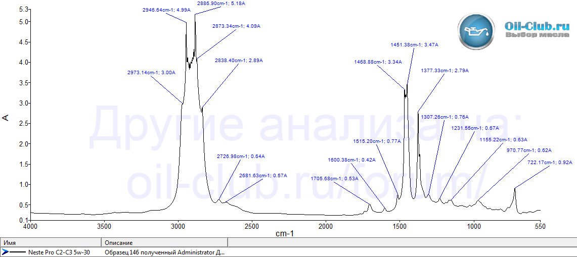

Масло заявлено как: API SN,  ACEA C2/C3; BMW Longlife -04; GM dexos2; MB 229.31, 229.51 MB-Approval 229.52.
1) Щелочное число 7,41 – среднее, хоть масло и подразумевается как LongLife для длинных интервалов смены, щелочное число сделали не высокое, что бы сберегать сажевые фильтры и катализаторы. Это нормально. Если сделать высокое щелочное, тогда полезет зола, а она ограничена стандартом. Моющие нейтрализующие свойства масла средние. Вообще такие масла при хорошем качественном топливе Евро-5 срабатываются крайне медленно, поэтому такого щелочного числа вполне хватает. Главное заправляться на брендовых заправках, а не где попало...
2) Вязкости при 40С и 100С говорит о том, что это густое и крепкое 5W-30. Вязкость при 100С = 11,88 – удовлетворяет стандарту SAE, масло проходит в рамки его требований от 9,3 до 12.5. Высокотемпературная вязкость при высокой скорости сдвига HTHS должна быть в норме >= 3.5 как того и требует стандарт ACEA C3.
3) У Neste очень низкое кислотное число 1.54 – это даст медленную сработку масла. Не смотря на свое не высокое щелочное число, масло должно медленно терять свои нейтрализующие свойства.
4) Температура вспышки 227С – она не выдающаяся, но приемлемая для гидрокрекинга VHVI. У одноклассников по стандарту температура вспышки часто за 230, 235С. Здесь чуть пониже. Neste обладает достаточной термостабильностью при высоких температурах, но звезд с неба не хватает.
5) А вот температура застывания порадовала -48С – отличные низкотемпературные показатели, особенно для 5W-30. Дело в том, что масла ACEA C3 густые и отсюда имеют не самые выдающиеся температуры застывания, встречаются и -40С и -38. Здесь же -48С дает нам понять, что на этом масле в морозы не застынешь… При определенных условиях, если не запускаться в -35С, Neste можно использовать даже круглый год в Сибири.
6) Neste Pro содержит очень мало серы 0,202. В первую очередь это говорит о чистоте используемых базовых масел. Чистый на серу гидрокрекинг VHVI. Во-вторых, современный пакет присадок, среднезольник, все это дает не высокое содержание серы.
7) Зольность сульфатная равна 0.79 – отлично, масло укладывается в стандарт ACEA C3, где норма золы до 0,8%. Хорошо это тем, что масло безопасно для сажевых фильтров, оставляет минимум отложений на насос форсунках, хорошо совместимо с прямым впрыском, меньше отложений на клапанах, кроне поршня, полезно для турбин и современных катализаторов. То есть, все что заявляет производитель в техническом описании, это правда.
8) Пакет присадок содержит органический молибден – до недавнего времени, это было большой редкостью в маслах ACEA C3. Молибден дает экономию топлива. Так же он является эффективным антиоксидантом. Одна из главных особенностей нового стандарта MB 229.52 это лучшая окислительная стабильность по сравнению MB 229.51, масло должно пройти тест на окисление и получить вдвое лучшую оценку, чем в предыдущем стандарте. Помните я ранее говорил, что у масла не высокое содержание серы, низкое кислотное число, это тоже способствует медленному срабатыванию.
9) Противоизносные присадки на основе фосфора и цинка. Моющие присадки на основе кальция. Бор, скорее всего как беззольный дисперсант, удерживающий частички загрязнений во взвеси, что бы вынести их вместе со сливом масла. Вообще в Longlife масла для длинных интервалов смены, кладут много дисперсантов, потому что масло должно очень долго работать без замены и не откладывать отложения, держать все в себе…

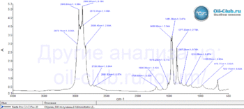

ИК спектр Фурье выдал вот что, по нему масло минералка, что совершенно не бьется с низкой золой, серой и характеристиками в лаб анализе. Перепроверяли два раза - результаты те же.
Вывод: Хорошее среднезольное масло с требовательным допуском MB 229.52, который можно считать следующим шагом в развитии масел для длинных интервалов смены. Neste экономично - содержит органический молибден. Имеет низкую температуру застывания -48С – в морозы с ним проблем не будет. Чистое в плане отложений, мало серы, золы и замешано на чистых базовых маслах. Все это должно дать медленное старение масла. Минусы? Если честно я их не увидел. Цена масла на момент записи этого видео 1700р за 4 литра. Так что, если вы покупаете европейское масло за 3-4 тыс рублей канистра, есть повод задуматься. Притом Neste имеет более требовательный допуск MB 229.52. Для многих это будет апгрейд.
