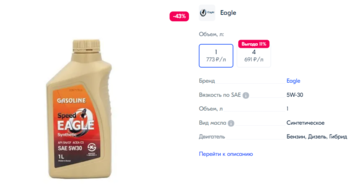

EKO00000045 - C&L Eagle Speed Synthetic 5W-30 1L

1000р.л
28 минут назад, prv21 сказал:
1000р.л
Что-то дороговато. S-OIL конкурентнее.
Изменено пользователем Andysibir
1 час назад, prv21 сказал:
1000р.л
На Озон в фасовке по 4 литра - 694 руб/литр, литрушки -774
Изменено пользователем BBK
