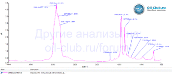

ИК спектр Фурье говорит о том, что масло на основе гидрокрекинга VHVI

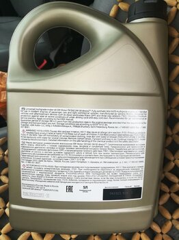

Продукт настолько "отличный", что великолепно горит в двигателе и покрывает его благородным лаком. Плавали, знаем...
Вот не сфотал, выкинул канистру 4л этого GMa, сделанного в России. Может быть левак попался, а может быть и качество изготовления такое, что даже, блин, этикетка криво приклеена.
