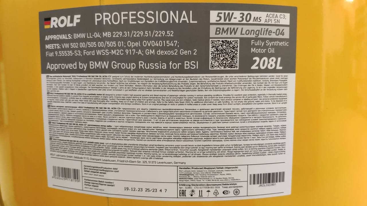

mrdevilx уважаемый есть какие-нибудь фото тары, этикетки. Приложить к шапке темы. :)

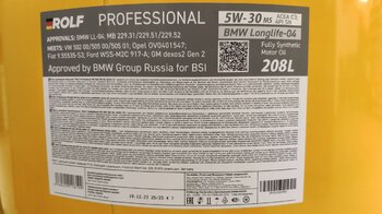

mrdevilx неплохая тара.
Это с запасом на масложор? :D

Эта та, которую прислали на анализ в лабу :D

Масло, отправленное в лабу, конкретно не из той бочки, чью фотку скинул.
