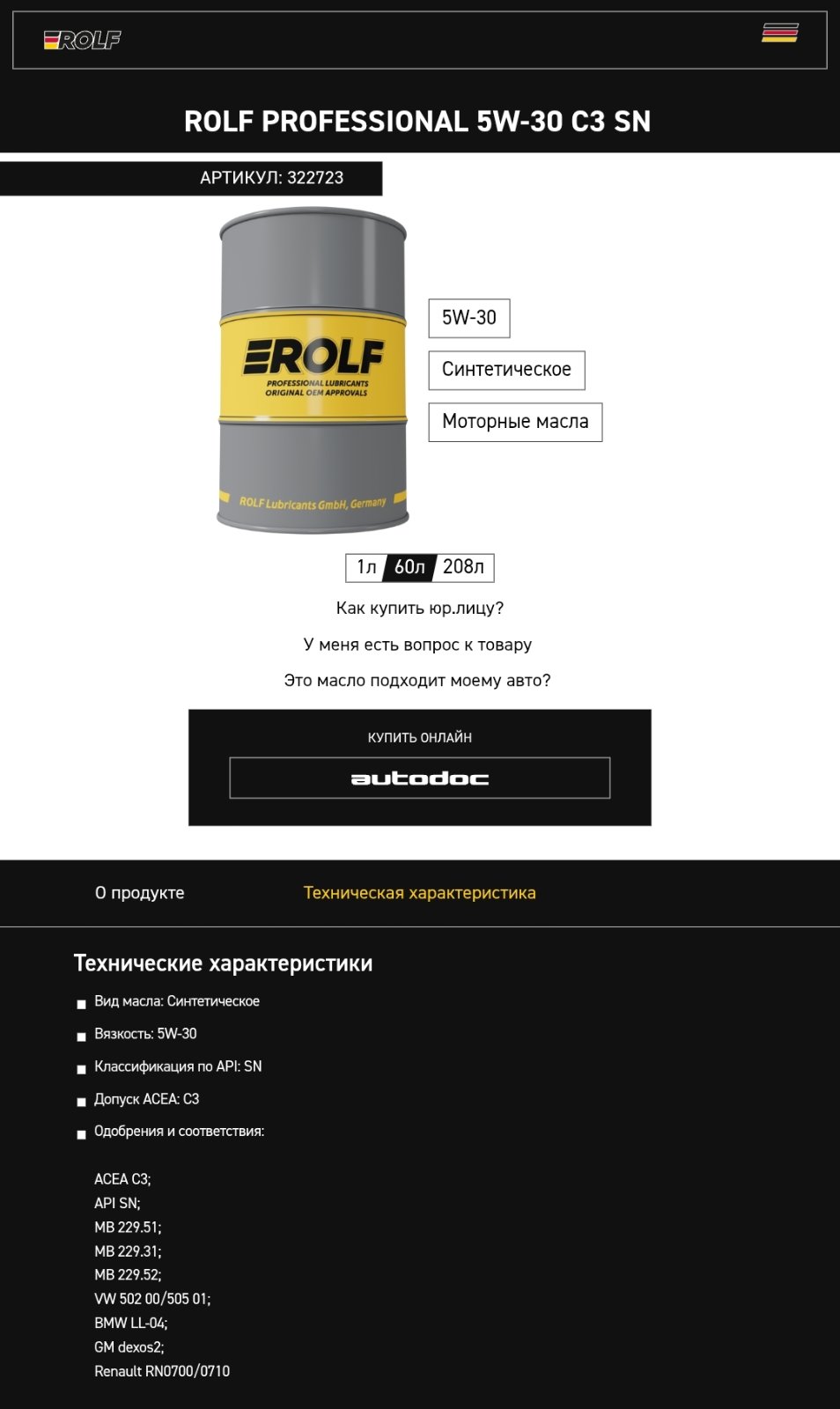

Screenshot_2025-05-03-01-22-23-803-edit_com.yandex.browser.thumb.jpg.55936a8a4ed7dcee9d7940366e2d9fbb.jpg
01.05.2025 в 15:47, vadik200 сказал:
сабж это 208л 322851 даже на этикетке номер есть
Так выше сказано, что сабж не из этой бочки. Допуски, указанные в шапке, соответствуют артикулу 322723.
10 минут назад, kos7500 сказал:
Ха, так вот когда приложили паспорт на эту бочку с фото с немного другими цифрами, ответ и последовал типа анализ не конкретно из этой бочки.
Ну дали бы фото конкретно этой.
Вот реально, ни фото, и тем более видео, ни артикулов.Конкурс - угадай масло по анализу.
В любом случае это масло только в 208л бочках бывает, а torcon пару дней назад написал - не покупайте бочки :D
Изменено пользователем Rugdash
