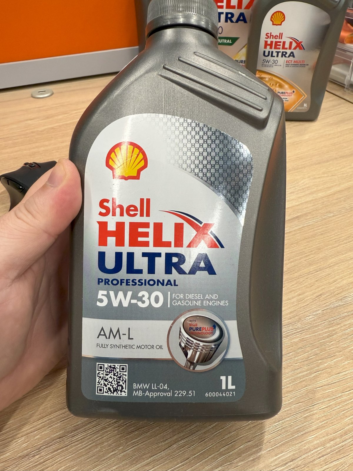

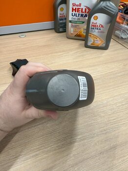

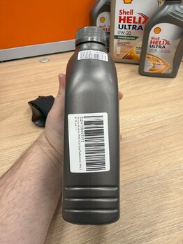

22 ноября 20242 г Популярное сообщение Закреплён Shell Helix Ultra Professioanl AM-L 5W-30 cвежее Made in Turkey Добрый день уважаемые форумчане. А мы продолжаем проводить тестирование нашей продукции. На этот раз очень интересный продукт, имеющий допуска скажем так "немецкой двойки" и относящийся к линейке Professional, что означает разработку в тесном сотрудничестве с производителями авто. И это Shell Helix Ultra Professioanal AM-L 5w-30 производства Турции. Товар как всегда выкуплен в нашем же магазине через озон. Анализ проведен в УРЦ. С результатами можете ознакомиться. Так же обращаем внимание, данная партия пришла без батч кодов. Скрытый текст (описание torcon) Масло заявлено как: ACEA C3; API SN; BMW LL-04; MB 229.51. 1) Вязкость соответствует требованиям стандарта SAE J300. Видно, что это высоковязкая тридцатка стандарта ACEA C3. 2) Температура застывания -49С - сразу подозревается, что здесь не гидрокрекинг как обычно, а GTL. У нее такие хорошие низкотемпературные характеристики. Этот Shell обладает запасом по температуре застывания. Хоть его и желательно использовать в морозы до -30С, но если так случилось, что нужно заводить при температурах ниже - меньше шансов, что придется проворачивать и прокачивать совсем застывшее масло. 3) Вязкость имитации холодной прокрутки стартером CCS при -30C = 5129мПас - нормально. Эта вязкость имитирует низкотемпературный запуск и говорит о том, что в морозы до -30С, по вине масла, проблем не будет. 4) Щелочное число = 7,94мгКОН - среднее. Моющие / нейтрализующие свойства достаточные на разумные интервалы смены. В дизельных немцах, японцах, корейцах, оно может отработать нормально и 10 000 - 12 000км. В бензиновых двигателях лучше выбирать интервал 7500км. Все это касается тяжелой эксплуатации в городских условиях, где много режимов старт-стоп. Плюс к этому, у Shell много беззольных дисперсантов, которые дополнительно поддерживают чистоту в двигателе. 5) NOACK - испаряемость масс или естественный угар при высоких температурах = 7,8% - лучше чем обычно (обычно около 10%). Достигается это базовым маслом GTL, которое более термостабильно при высоких температурах. Это не значит, что у вас обязательно сократиться угар. Так как угар может быть по разным причинам, в том числе не зависящим от масла. Но масло к этому не склонно. 6) Температура вспышки = 237С - хорошая, тоже лучше чем обычно. Shell AM-L термостабильно при высокой температуре. Такое поведение, в теории, должно хорошо сказаться и на уменьшении количества отложений. Меньше испаряется легких фракций базы - меньше остаток, меньше окисление, меньше загущение. 7) Содержание золы = 0,8% - укладывается в стандарт ACEA C3, где золы должно быть менее или равно 0,8%. Данное ограничение, делают специально для сбережения сажевых фильтров дизельных двигателей, катализаторов. Само собой, такие масла дают меньше зольных отложений на клапанах и в камере сгорания. 8) Содержание серы = 0,183% - минимальное. 9) Пакет присадок используется правильный, это более современный родственник Infineum P6003. Здесь есть противоизносные присадки на основе фосфора и цинка. Дисперсанты на основе борированных сукцинимидов. (думаю и не борированные есть, так как ИК пик высокий.) И основные моющие нейтрализующие присадки на основе кальция. Обратите внимание, что тут только кальций, а не кальций + магний. Поэтому масло API SN, а не API SP. ИК спектр Фурье говорит о том, что масло на основе GTL + по моему добавлено немного ПАО около 10-20%. Много дисперсантов. Аминные антиоксиданты. Вывод: Видно, что это оригинальный Shell, и по пакету присадок, и по улучшенным характеристикам, которые дает база GTL. Это масло отличается лучшим поведением при высоких температурах (NOACK 7.8%, вспышка 237С.). Поведением при низких температурах (температура застывания -49С). Чистое на серу и золу сульфатную. По мимо немцев, хорошо подойдет дизельным японцам и корейцам. Его можно лить и в бензиновые двигатели с прямым впрыском и сложными катализаторами. В теории, базовое масло GTL, хорошая термостабильность, пакет присадок с малой золой, много дисперсантов - хорошо скажется на чистоте двигателя. На данный момент, оно стоит чуть меньше 3000р за канистру - по моему нормальный ценник за данный продукт. (описание torcon). Артикулы коды для заказа в интернет магазинах: 550040211 Shell Helix Ultra Professional AM-L 5W-30 209л 550040211T124 Shell Helix Ultra Professional AM-L 5W-30 209л 550046682 Shell Helix Ultra Professional AM-L 5W-30 5л 550046682T124 Shell Helix Ultra Professional AM-L 5W-30 5л 550046302 Shell Helix Ultra Professional AM-L 5W-30 1л 550046302T124 Shell Helix Ultra Professional AM-L 5W-30 1л 550040555 Shell Helix Ultra Professional AM-L 5W-30 1л
22 ноября 20242 г Оригинал. На GTL базе - это видно по NOACK. Тут скорее всего еще и 10% ПАО есть - это видно по ИК. Пакет присадок еще старый добрый Infineum P6660 - это видно по элементам. Зачет.
23 ноября 20242 г И кстати обратите внимание, у масла нормальный CCS 5100, не смотря на то что здесь GTL и ПАО. Дожились, когда турки делают лучше Германии...
