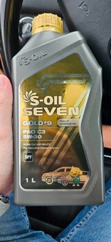

S-Oil 7 Gold #9 PAO C3 5W-30 свежее
S-Oil 7 Gold #9 PAO C3 5W-30 свежее за анализ спасибо Hazy_nsk, leshka, eisa1, vlad-otk, nikulum, Andysibir, alexag, Starper, oilclubman.
Образец в лабораторию посылал Hazy_nsk.
S-Oil 7 Gold #9 PAO C3 5W-30 (VOA BASE) копия.jpgS-Oil 7 Gold #9 PAO C3 5W-30 URC копия.jpg20230715_110542.jpg.54def63444787367763eac146b39a587.jpg20230715_110551.jpg.0e1b24d8ab9ec6cb35f1881538b4fd10.jpg
Масло заявлено как: ACEA C3; API SN/CF; MB 229.51 / 229.31; BMW Long Life-04; VW 502.00 / 505.00.

Вывод: у S-Oil получилось довольно неплохое масло за адекватный ценник. Да, масло абсолютно ничем не выделяется, все показатели абсолютно средние, но ведь оно ни в чëм и не провалилось и соответствует требованиям указанных спецификаций. К маслу есть вопрос по наличию ПАО, но в количестве 5 - 10% его сложно уловить по анализу и ИК спектру, поэтому придётся либо поверить производителю, либо принимать масло как чистый гидрокрекинг. Масло заявлено как API SN, поэтому в пакете присадок практически отсутствует магний, соответственно, для двигателей, склонных к LSPI, это масло не самое очевидное. В остальном же, для моторов, требующих ACEA C3, масло можно заливать и не бояться нарваться на подделку или некачественную продукцию, за маслами S-Oil такого замечено не было.  (Описание Любознательный)
E107744 - S-Oil 7 Gold #9 PAO C3 5W-30 1L
E107742 - S-Oil 7 Gold #9 PAO C3 5W-30 4L

@torconвот фото, прикрепи плз.
