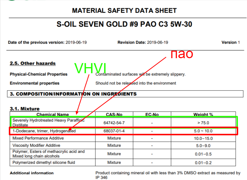

10 августа 20233 г Автор Сейчас придут приверженцы теории "ИК ничего не показывает, все ваши анализы туфта", блогеры снимут душераздирающие ролики, о том, что "верить можно только мне, анализы ошибаются и на Ойл Клубе тоже плачут..." Давайте рассуждать с позиции рецептуры. Это стандартное ACEA C3 на Infineum, введение стороннего компонента по ней допускается не более 10%. То есть Soil не может сделать это масло на 100% ПАО, это будет уже конструктор на вроде Novus или Extreme (хотя Kixx PAO1 например делают таким.), то есть нарушение рецептуры, такой состав не испытывался. В теории, здесь и не должно быть больше чем 10%. Если кряк с большим содержанием парафинов (чем обычно) и показывает пик 0.95, добавляем 10% ПАО, будет 0.99. Как у нас и вышло. Я к тому, что возможно здесь и есть 10% ПАО, просто этого мало чтобы серьезно повлиять на высоту пика, поэтому на ИК спектре выглядит как обычный гидрокрекинг.
10 августа 20233 г Автор 100% ПАО указали оф. представители в России, их информация бывает ошибочна, давайте обратимся к первоисточнику, MSDS производителя на это масло. То есть, все как и теоретизировал... Надо было сразу сюда посмотреть.

10 августа 20233 г Автор avignon а смысл? Пакет тот же, кряк тот же, пик тот же. Я на счет 10% ПАО говорил, что допускаю что оно может быть, ИК спектр не волшебник показывать несколько процентов, но по ИК констатирую что это VHVI.
10 августа 20233 г Автор В смысле если бы было 1.05 сказал бы "гидрокрекинг + возможно 10% ПАО". А тут 0,99 как у кряка. Я специально не отхожу от "что вижу, то и пою", потому что пройдет 2-3 года, мне какой-нибудь очередной умник, ради красного словца, напишет, "а помнишь анализ S-oil? Там ты сказал при пике 0.99 что это VHVI+ПАО. Двойные стандарты однако!". Поэтому чтобы такого не было, не цеплялись за слова, я стараюсь всегда писать, что вижу и что думаю. Говори правду, и тогда не придется ничего запоминать. (с) Марк Твен (по жизни стараюсь следовать этому правилу.)
