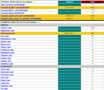

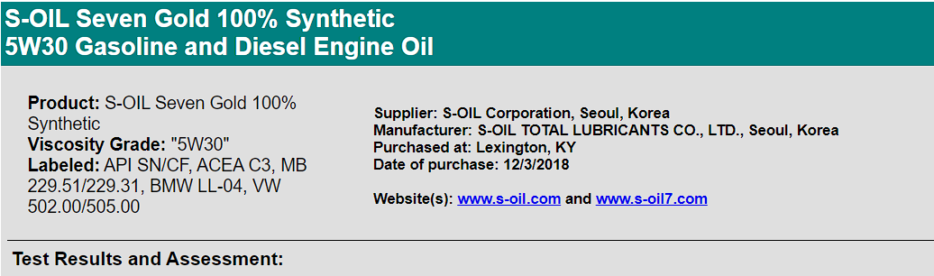

Масло заявлено как: ACEA C3; API SN/CF; MB 229.51 / 229.31; BMW Long Life-04; VW 502.00 / 505.00.
1) Вязкость при 100 градусах - 11,95. Масло полностью соответствует требованиям SAE J300, и может называться "тридцаткой".
Вязкость при 40 градусах - 68,90. Для современных ACEA C3 масло скорее ближе к экономичному.
2) Индекс вязкости равен 171. В масле мало полимерного загустителя, что положительно скажется на чистоте камеры сгорания.
3) Температура застывания -39 градусов. Неплохо для 5W-30. До -30, в крайнем случае до -32 можно на нём запускать двигатель, но ниже я бы не стал, для этого есть 0W.
4) Температура вспышки 228 градусов. Средняя, ничем не выделяется. NOACK - 9,6%. В 10% уложились, масло удовлетворяет требованиям MB 229.51. Масло специально угорать не будет в исправном двигателе.
5) Щелочное число равно 6,70. Невысокое. Масло не для длинных интервалов смены. Больше 7500 км в городе кататься точно не стоит, а я бы рекомендовал ещё меньше.
6) Зола сульфатная равна 0,8%. Впритирку уложились в требования ACEA C3. Масло безопасно для современных систем экологии.
7) Серы очень мало, 0,168%, что говорит о чистоте базовых масел.
8) В масле присутствуют противоизносные присадки на основе фосфора и цинка, моющие присадки на основе кальция, имеется бор, удерживающий частички загрязнений во взвеси.
ИК спектр Фурье говорит о том, что масло на гидрокрекинге.
Вывод: у S-Oil получилось довольно неплохое масло за адекватный ценник. Да, масло абсолютно ничем не выделяется, все показатели абсолютно средние, но ведь оно ни в чëм и не провалилось и соответствует требованиям указанных спецификаций. К маслу есть вопрос по наличию ПАО, но в количестве 5 - 10% его сложно уловить по анализу и ИК спектру, поэтому придётся либо поверить производителю, либо принимать масло как чистый гидрокрекинг. Масло заявлено как API SN, поэтому в пакете присадок практически отсутствует магний, соответственно, для двигателей, склонных к LSPI, это масло не самое очевидное. В остальном же, для моторов, требующих ACEA C3, масло можно заливать и не бояться нарваться на подделку или некачественную продукцию, за маслами S-Oil такого замечено не было.  (Описание Любознательный)
