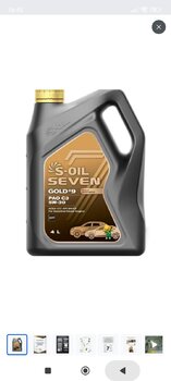

Здравствуйте, ребята. Машина Haval h9 218 л/с. Масло нужно по допускам приложил каким. Присмаириваю что-то не дорогое и минимум факта подделок. Посмотрел на seven oil. Есть вот такие. Так чем они отличаются? Кроме приставки пао. Что лучше? Извините,не шарю. Либо не делать мозг и лить какой-нибудь  zic x7 ls 5w30...
Screenshot_2024-04-19-16-45-13-637_ru.ozon.app.android.jpgScreenshot_2024-04-19-16-44-41-416_ru.ozon.app.android.jpgIMG_20240328_180242.jpg

они почти похожи между собой.в PAO добавлено немного PAO и отсутствует молибден. берите что дешевле
Golfreef Благодарю. Тут раньше выше Torcon упоминал, что есть zic и они очень схожи по анализам. Тогла поищу проверенного поставщика и что-то приобрету из этого.
