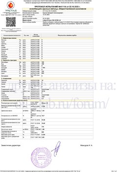

Lubex Primus 5W-30 MV-LA свежее
Lubex Primus 5W-30 MV-LA свежее за анализ спасибо официальному представителю Lubex (ООО "Аллея Групп")
Анализ проводил официальный представитель Lubex.
Масло заявлено как: API: SN; ACEA: C2/C3; BMW: Longlife-04; MB: 229.51/229.52; Fiat: 9.55535-S1; GM: dexos2; MB: 229.31; PSA: B71 2290.
ИК спектр Фурье говорит о том, что масло на основе гидрокрекинга VHVI
L034-1319-1201 - Lubex Primus 5W-30 MV-LA 1L
L034-1319-0404 - Lubex Primus 5W-30 MV-LA 4L
L034-1319-0405 - Lubex Primus 5W-30 MV-LA 5L
L034-1319-0060 - Lubex Primus 5W-30 MV-LA 60L
Зола топ - 0,8% :good2:
Пакет присадок Chevron Oronite. Вот только вязкость не выдержали около 12, VHVI-4 больше, CCS при -30С соответственно поплыла. Хотя у масел на этом пакете присадок Oronite, низкая CCS похоже норма.
Для сравнения однопакетник, там CCS = 4000.

да нет, это асеа, только с вязкостью промахнулись. Оронайт рекоментует от 11,8 до 12,2 на этом пакете

KSMedvedev да он (показатель) не низкий. Зола на верхнем пределе спецификации С2\С3. Типичный уровень.

можно, но сложно. С2 это hths более 2,9. 3,5 как С3 тоже подходит, но тесты на экономию топлива проблематичны
