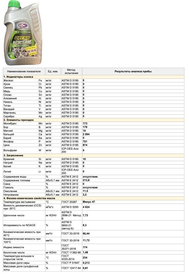

Спецификации: API SN/CF, ACEA C3/C2-16, BMW LL-04, VW 502/505.00/505.01, MB229.51, GM dexos2
1) Масло имеет право называться SAE 5W-30
2) Вязкость при 100С = 11,72 сСт - как у большинства аналогов в пределах 11,5-12 сСт для обеспечения баланса защитных и энергосберегающих свойств
3) Индекс вязкости = 174 - высокий, что обеспечивает надежную работу масла в широком температурном диапазоне
4) Щелочное число = 7,73 мг КОН/г - среднее, что говорит о достаточном запасе моюще-нейтрализующих свойств и ресурсе данного продукта
5) Кислотное число = 1,48 мг КОН/г - невысокое, в сочетании с TBN выглядит достойно
6) Зольность сульфатная = 0,81% - с учетом погрешности измерений требование стандарта АСЕА С3 (<0,8%) можно считать выполненным
7) Температура застывания = -47С - хороший результат для масла 5W
8) Вязкость имитации холодной прокрутки CCS при -30C = 4024 мПас - требование SAE для масел 5W (<6600 мПас) выполнено с запасом
9) Температура вспышки в о.т. = 234С - хороший результат, который говорит о том, что данное масло термостабильно при высоких температурах
10) Испаряемость масс NOACK = 9,3% - хороший результат, удовлетворяющий спецификации МВ229.51 (<10%)
11) Содержание серы = 0,213 - невысокое, говорит о том, что перед нами масло на основе чистых базовых компонентов с применением современного пакета присадок
12) Противоизносные присадки - на основе пары Цинк-Фосфор + органический Молибден в качестве модификатора трения для уменьшения износа и расхода топлива. Соединения Кальция в роли моюще-нейтрализующей присадки + беззольный дисперсант в виде сукцинимида Бора
13) Окисление = 11,5 - говорит о наличии эстеровой добавки, которая преимущественно выполняет антиокислительную функцию.

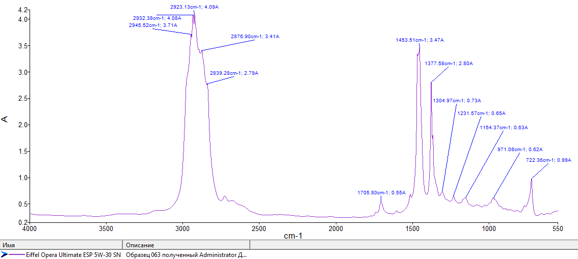

ИК спектр Фурье говорит о том, что масло на основе гидрокрекинга + в нем много сукцинимидных дисперсантов.

Вывод: перед нами приличное среднезольное масло уровня С3 на рецептуре Chevron Oronite, которое легко узнать по примерно одинаковому содержанию B и Мо: 150-170 ppm. Оно предназначено для современных бензиновых и дизельных моторов, напичканных системами очистки выхлопа. Из основных плюсов: высокоэффективный пакет присадок, повышенные антиокислительные свойства за счёт добавления эстеровой присадки и невысокая склонность к угару. В целом отличный продукт без преувеличения.
