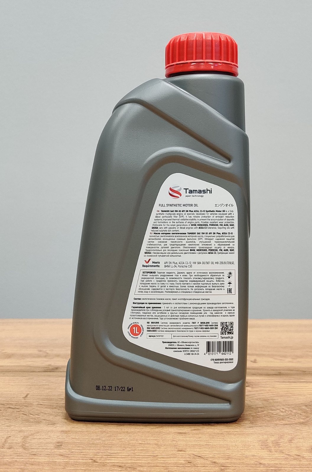

Расскажу то что знаю, бренд производится в Обнинске, коммерсанты этого не скрывают, тайну из этого не строят. Японская канистра с жуками, что бы лучше продавалось. На обратной стороне честно пишут что производитель Обнинскоргсинтез.
