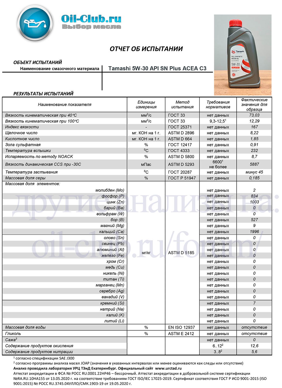

Вскрытие масла в лаборатории УРЦТЭиД:
Tamashi 5W-30 API SN Plus ACEA C3 (VOA BASE) копия.jpgTamashi 5W-30 API SN Plus ACEA C3 URC копия.jpgTamashi 5W-30 API SN Plus ACEA C3 photo1.jpgTamashi 5W-30 API SN Plus ACEA C3 photo2.jpg
Масло заявлено как: API SN Plus; ACEA C3-12; VW 504.00/507.00; MB 229.51/229.52; BMW Longlife-04; Porsche C30.
1) Масло имеет полное право именоваться 5W-30
2) Вязкость при 100С = 12,29 сСт - нормально для масел SAE 30 уровня С3, поэтому вопросов к HTHS не возникает
3) Индекс вязкости = 167 - говорит о том, что перед нами масло, которое работает в широком температурном диапазоне для вязкости 5W-30
4) Щелочное число = 8,22 мг КОН/г - среднее, говорит о достаточном запасе моюще-нейтрализующих свойств
5) Кислотное число = 1,85 мг КОН/г - нормально для среднезольного масла, хотя у аналогов встречается и поменьше
6) Зольность сульфатная = 0,91% - явное превышение по нормативу С3 (<0,8%), но такую картину мы часто наблюдаем у аналогов, так что вопросы, скорее, к Infineum как автору рецептуры
7) Температура вспышки в о.т. = 232С - неплохой результат, который говорит о том, что легких фракций в масле нет, намек на невысокую склонность к угару
8) Испаряемость масс NOACK = 8,7% - отличный результат, который говорит о том, что масло не должно сильно расходоваться в моторе на угар, норматив МВ229.51 (<10%) пройден
9) Температура застывания = -45С - хороший результат для масла 5W
10) Вязкость имитации холодной прокрутки CCS при -30С = 5887 мПас - нормальный результат, удовлетворяющий требованиям SAE 5W (<6600 мПас)
11) Содержание серы = 0,185 - серы мало, что говорит о современном пакете присадок и чистой базе
12) Пакет присадок Infineum P6080A. Противоизносные присадки на основе соединений Фосфора и Цинка. Моющие присадки на основе салицилатов и сульфонатов Кальция + сукцинимид Бора в роли беззольного дисперсанта
13) Окисление = 13 - говорит о наличии сложноэфировой (эстеровой) добавки, которая выполняет антиокислительную функцию.

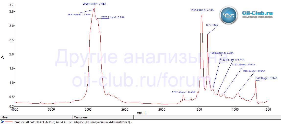

ИК спектр Фурье говорит о том, что масло на гидрокрекинге + похоже на то, что около 10% ПАО.
Вывод: перед нами стандартное среднезольное масло уровня VW 504/507 от нового бренда, произведенное в г. Обнинск (Sintec) по рецептуре Infineum. По анализу все очень хорошо: защитные, моющие, низкотемпературные и энергосберегающие свойства - на уровне аналогичных масел от ведущих мировых производителей. Хороший NOACK, много дисперсантов, повышенные антиокислительные свойства (15-20% ПАО + эстеровая антиокислительная добавка) - вот его сильные стороны. Единственный вопрос - на каком пакете присадок будут следующие партии? (Описание Dimmy)
