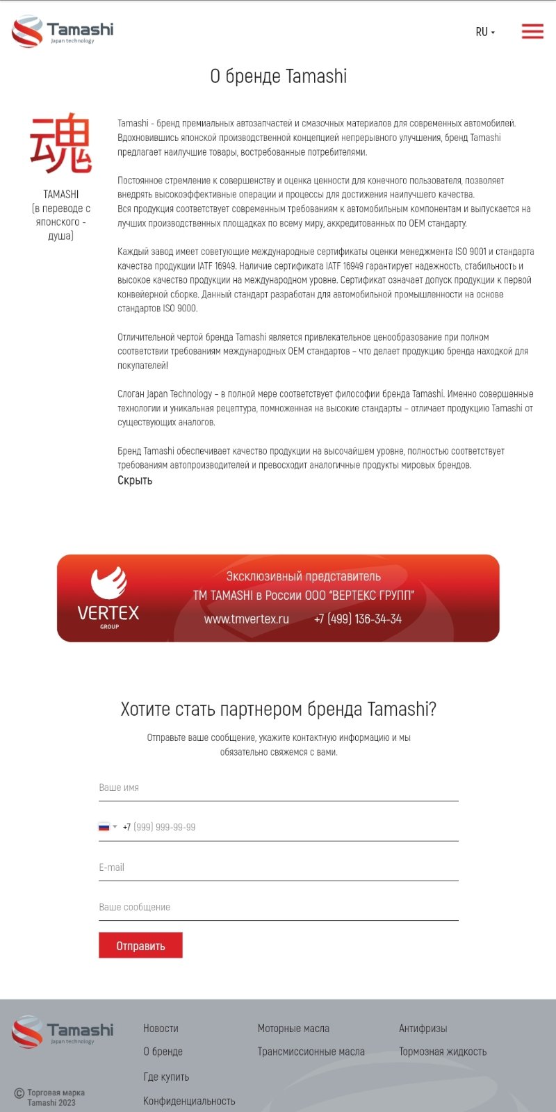

Заказчик вертекс груп лтд, страница пустая, не придумали ничего еще ))
Но зато бренд уже премиальный и запчасти с лучших производств мира!
203326090_Screenshot_20230123-105955_Operabeta.thumb.jpg.8cb79c82bb11c914b298a6b9e1b2bd6e.jpg
2043596806_Screenshot_20230123-105851_Operabeta.thumb.jpg.a0561d19c2d6e5b1f2bf9df9a401cdae.jpg
