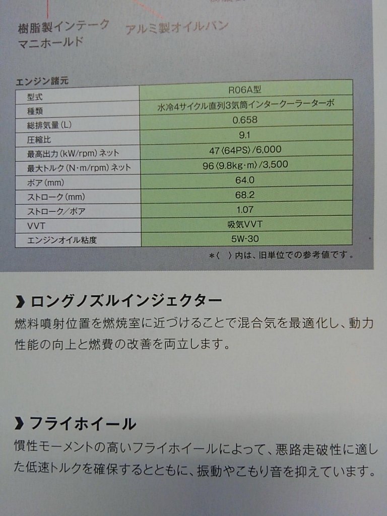

24 ноября 20188 г Закреплён Доброго времени . Какое масло заливать лучше в данный автомобиль ? Suzuki Hastler turbo . Двигатель R 06 A . 0,66 обьем. Изменено 24 ноября 20188 г пользователем taurer
24 ноября 20188 г taurer начнем с мануала, в такой двигатель идёт моторное масло не гуще "30ки". А поскольку сейчас зима, то и масло надо соответствующее. мисс Сибирь Addinol Extra Light 038 0W-30 Аmsoil Signature Series 100% Synthetic 5W-30 Eurol Super Lite Arctic 5W-30 - лаб. анализ Kixx PAO1 0W-30 API SN/CF - лаб. анализ Pennzoil Ultra 5W-30Pennzoil Ultra Platinum Full Synthetic 5W-30Shell Helix Ultra 5W-30 Texaco Havoline Energy 5W-30 - лаб. анализ Texaco Havoline ProDS V 5W-30 - лаб. анализ NGN Nord 5W-30NGN Nord 5W-30Texaco Havoline Energy 5W-30 ПыСы Их же можно использовать всесезонно Изменено 24 ноября 20188 г пользователем fareastwood
24 ноября 20188 г fareastwood я бы только масла АСЕА А3/В4 исключил из списка полностью, не нужны этому малокубатурному мотору масла с HTHS>3,5. Использовал бы маловязкие АСЕА А5/В5 или ILSAC GF-5 в вязкости 0W-30, 5W-30. Спойлер 5W-30 ACEA A5/B5 Neste City Standard 5W-30 - лаб. анализ Лукойл Люкс Синтетическое 5W-30 - лаб. анализ Elf Evolution 900 SXR 5W-30 - лаб. анализ Eni i-Sint F 5W-30 Eurol Fortence 5W-30 - лаб. анализ Castrol Magnatec A5 5W-30 Castrol Edge Professional A5 5W-30 Liqui Moly Leichtlauf Special F 5W-30 Lukoil Genesis Armortech A5/B5 5W-30 - лаб. анализ Millers Oils XF Longlife ECO 5W-30 - лаб. анализ Motrio Ultra Oil 5W-30 API SL - лаб. анализ Motul 8100 Eco-nergy 5W-30 NGN Agate 5W-30 - лаб. анализ Orlenoil Platinum MaxExpert F 5W-30 - лаб. анализ Shell Helix HX8 A5/B5 5W-30 - лаб. анализ Shell Helix Ultra Professional AF 5W-30 - лаб. анализ Statoil Lazerway F 5W-30 Texaco Havoline Energy 5W-30 - лаб. анализ Total Quartz 9000 Future NFC 5W30 - лаб. анализ Valvoline Synpower FE 5W-30 - лаб. анализ MOL Dynamic Star 5W-30 - лаб. анализ Wolf OfficialTech MS-F 5W-30 - лаб. анализ Uzautooil Premuim 5W-30 SL/CF - лаб. анализ 0W-30 ACEA A5/B5 Agrol Excellent 0W-30 - лаб. анализ Castrol EDGE Titanium FST 0W-30 A5/B5 - лаб. анализ ENI i-Sint Tech 0W-30 Gulf Formula FE 0W-30 Mobil1 Fuel Economy 0W-30 Neste City Pro A5/B5 0W-30 - лаб. анализ Orlenoil Platinum Max Power 0W-30 - лаб. анализ Shell Helix Ultra A5/B5 0W-30 - лаб. анализ Shell Helix Ultra Professional AV 0W-30 Statoil Lazerway V 0W-30 Valvoline SynPower FE 0W-30 - лаб. анализ Total Quartz 9000 0W-30 5W-30 Dexos1 Gen2 (+ILSAC GF-5) Аmsoil Signature Series Synthetic 5W-30 - лаб. анализ Petro-Canada Supreme Synthetic 5W-30 API SN - лаб. анализ Motul 8100 Eco-Lite 5W-30 - лаб. анализ 5W-30 API SN ILSAC GF-5 Аmsoil Signature Series Synthetic 5W-30 - лаб. анализ Eurol Evolence 5W-30 - лаб. анализ Idemitsu Zepro Touring 5W-30 - лаб. анализ Liqui Moly Special AA 5W-30 Liqui Moly Molygen New Generation 5W-30 - лаб анализ Mobil1 x1 5W-30 - лаб. анализ Petro-Canada Supreme Synthetic 5W-30 API SN - лаб. анализ Petro-Canada Supreme 5W-30 API SN (черная канистра) - лаб. анализ Pennzoil Ultra 5W-30 API SN - лаб. анализ Pennzoil Ultra Platinum Full Synthetic 5W-30 API SN - лаб. анализ Profix 5W-30 API SN - лаб. анализ Kendall GT-1 High Performance Synthetic Blend Liquid Titanium 5W-30 Kixx G1 Dexos1 5W-30 - лаб. анализ Kixx G1 5W-30 API SN/CF - лаб. анализ SSU GXO 5W-30 API SN - лаб. анализ Татнефть Luxe 5W-30 - лаб. анализ Wolf Vitaltech 5W-30 ASIA-US API SN - лаб. анализ Hyundai Xteer Ultra GSL 5W-30 - лаб. анализ United Eco Elite 5W-30 - лаб. анализ ZIC X5 5W-30 API SN - лаб. анализ ZIC A 5W-30 API SN - лаб. анализ 0W-30 API SN ILSAC GF-5 Amtecol Super Life 9000 0W-30 - лаб. анализ Amsoil Signature Series 0W-30 Dragon 0W-30 API SN - лаб. анализ Everest Full Synthetic Motor Oil 0W-30 API SN - лаб. анализ Petro-Canada Supreme Synthetic 0W-30 API SN - лаб. анализ Idemitsu Zepro Touring 0W-30 API SN/CF - лаб. анализ ZIC X7 FE 0W-30 - лаб. анализ Kixx G1 0W-30 API SN/CF ILSAC GF-5 - лаб. анализ Kixx PAO1 0W-30 API SN/CF - лаб. анализ (без ILSAC GF-5) United Eco Elite 0W-30 API SN ILSAC GF-5 - лаб. анализ Недавно изучал рынок Кей-каров Японии (видеообзоры), очень часто на них мелькает наклейка о прохождении ТО в Японии. Как правило, на атмосферных красуется 0W-20, на турбо 5W-30. Ну а то что "родное" в Японии это ILSAC GF-5 уже ни для кого не секрет.
