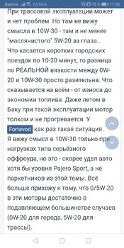

Alek-s я же писал ответ Вадиму 69, на его пост. А это ведь были его слова, про 5w20 /0w20, поэтому я так и написал :crazy: Читайте там в самом низу скрина. Это был его совет :unknw:И я с ним согласен, кстати
