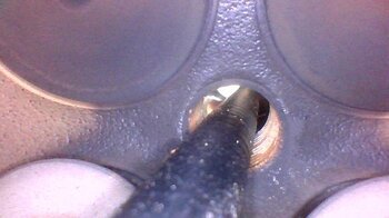

В связи с тем, что оказывается у меня масло куппер XPF 0w20 которое позиционируется на сайте куппер, что имеет усиленные моющие свойства, я решил почаще заглядывать в горловину и наблюдать, будет ли отмывать это масло.

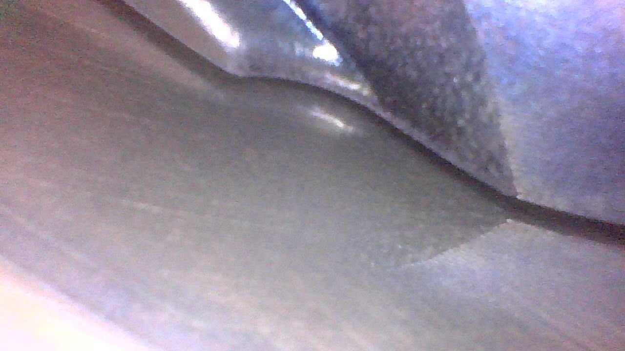

Заранее прошу прощения у админов/модераторов за большое количество фотографий, так как из-за пластины, я не могу понять, что конкретно я смотрю и в какие стороны уводит эндоскоп и чтобы потом было проще сравнивать в разных местах, делаю сразу много фоток.

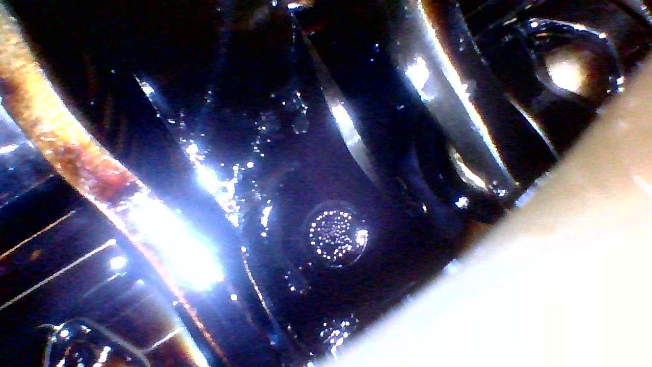

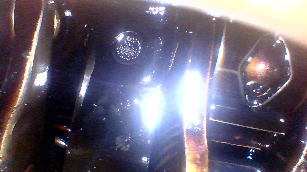

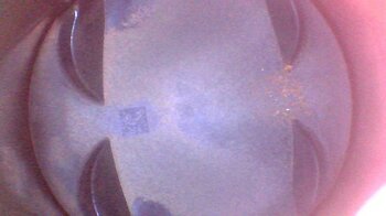

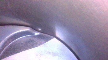

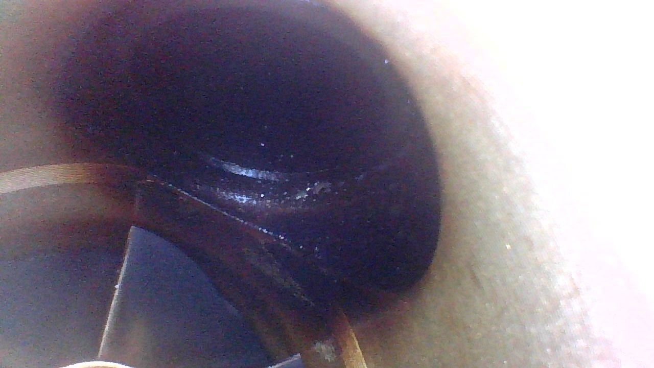

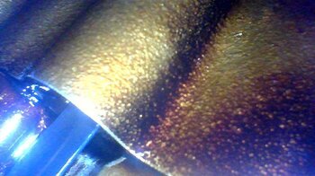

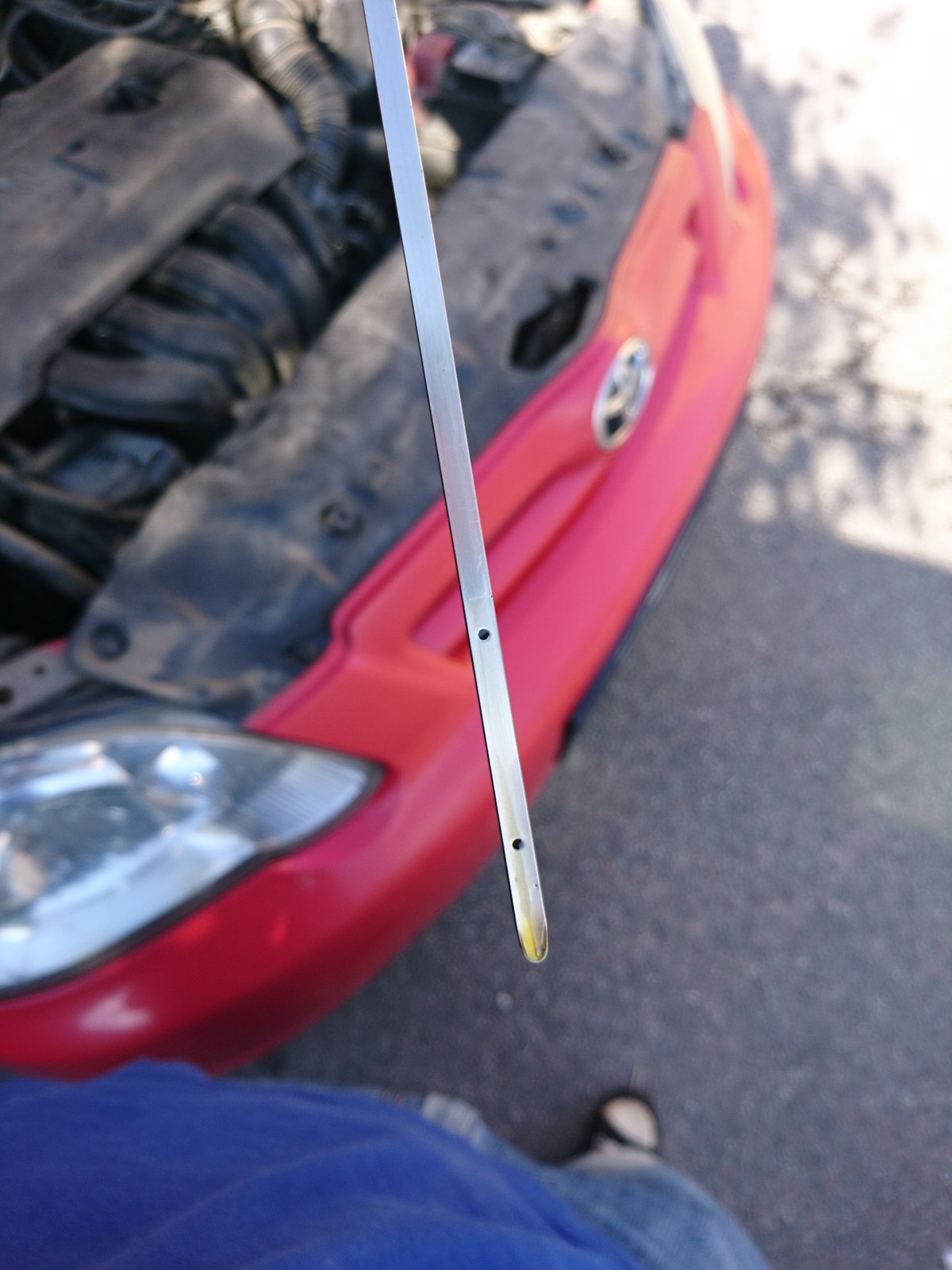

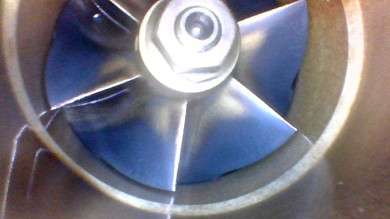

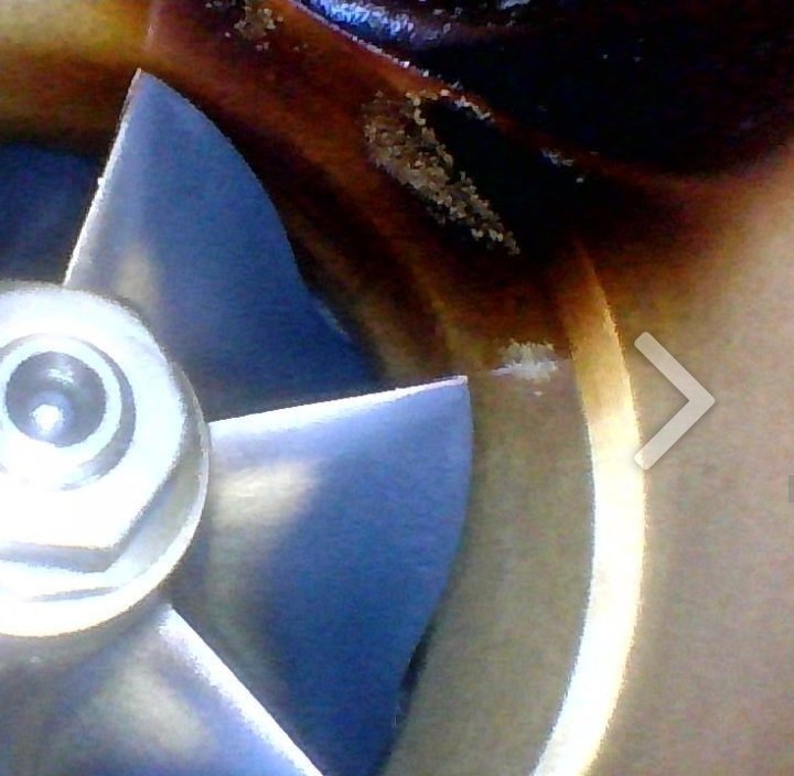

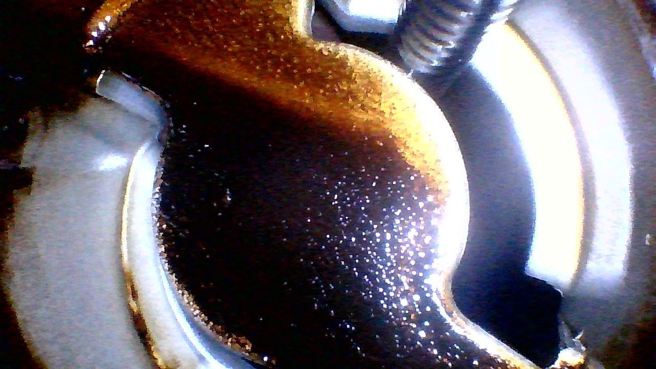

Фольксваген Тигуан 1.4 двигатель CZDA 2017г.в. общий пробег 79.202км.
Пробег на масле 282км 12м.ч. ср.22км/ч ср 8.7л./100
Фото на 24.04.2022г.

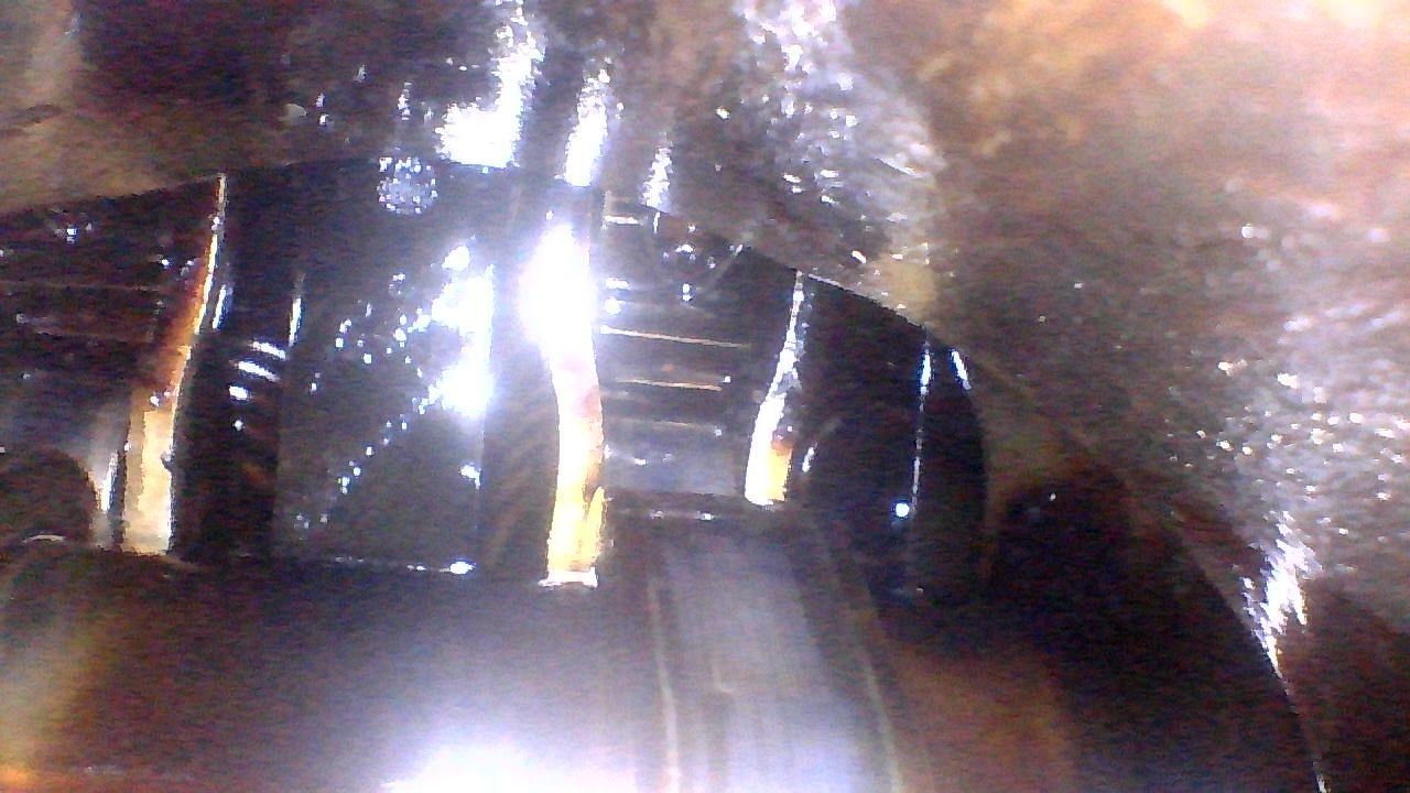

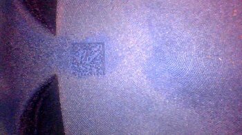

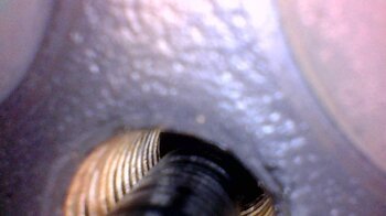

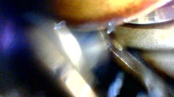

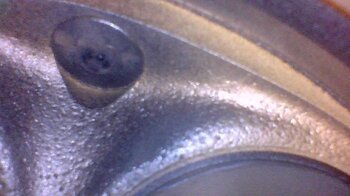

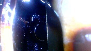

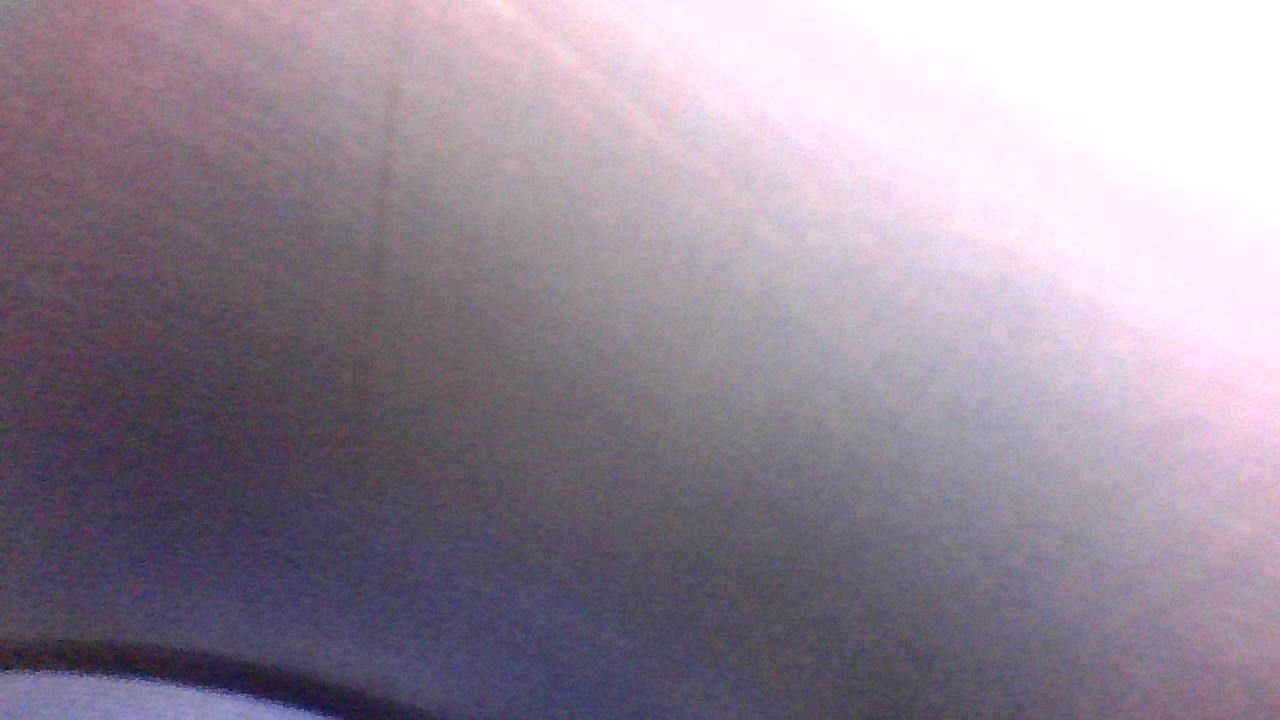

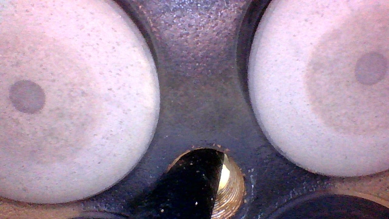

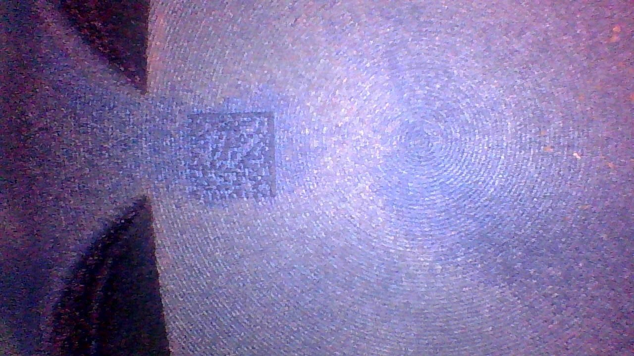

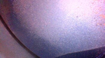

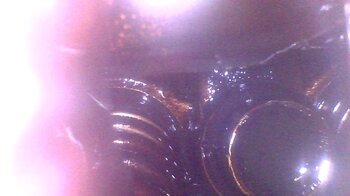

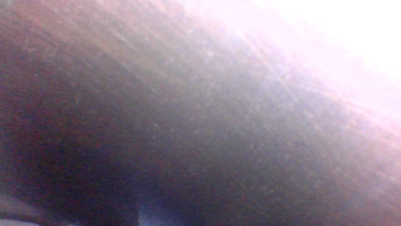

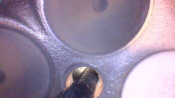

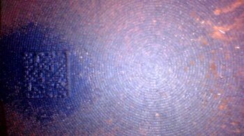

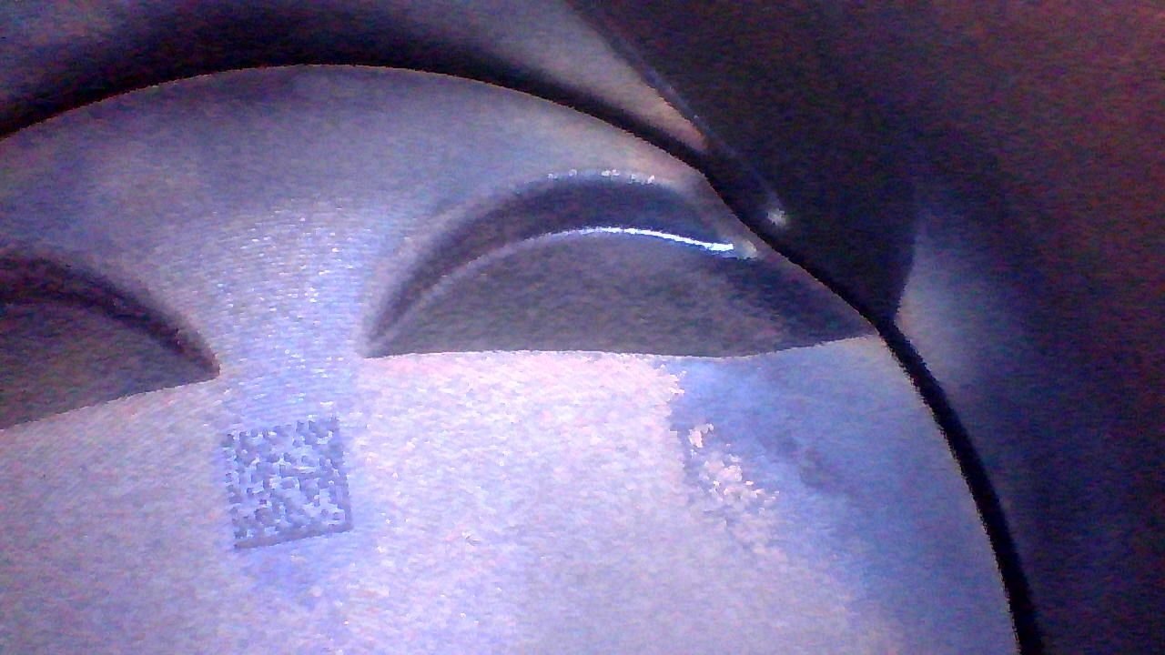

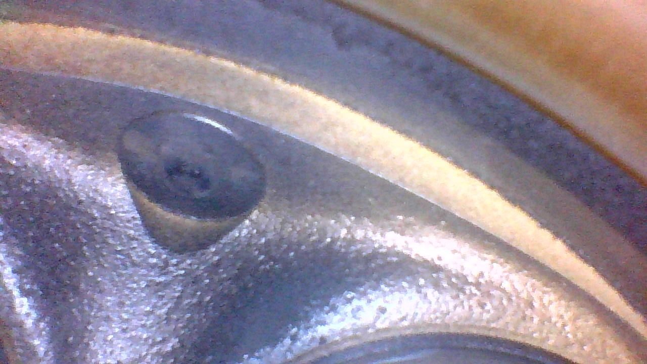

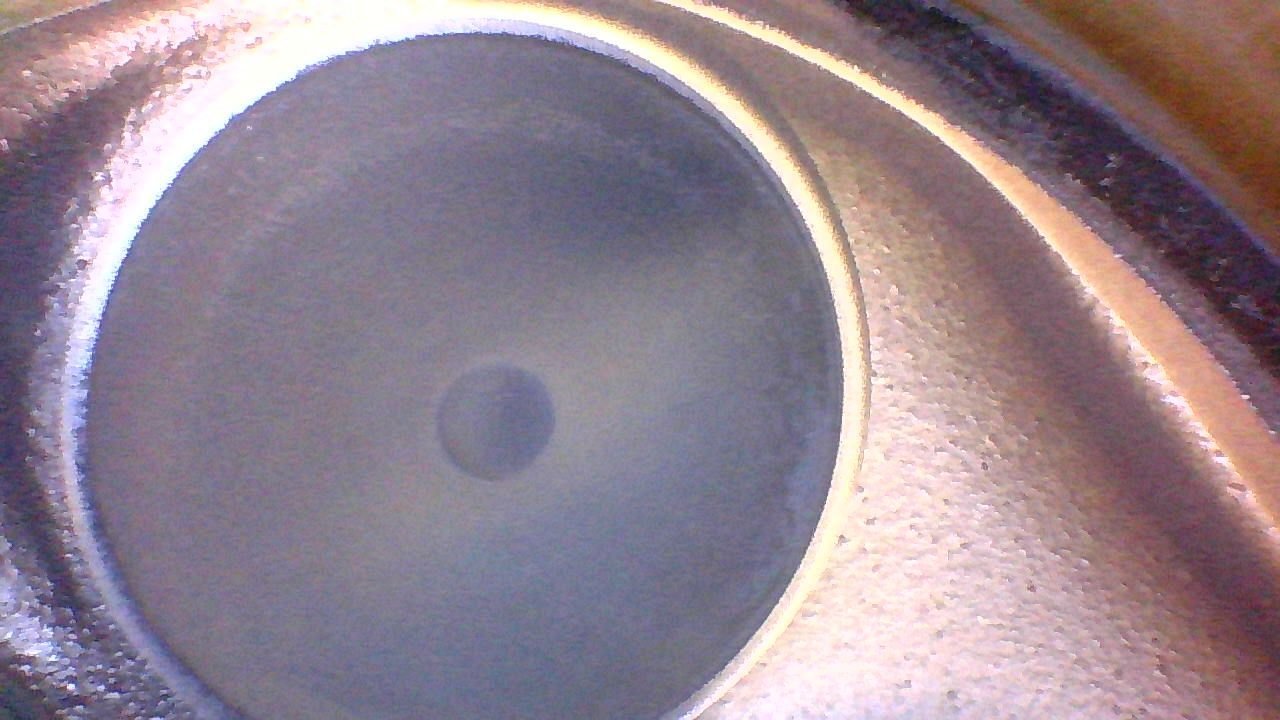

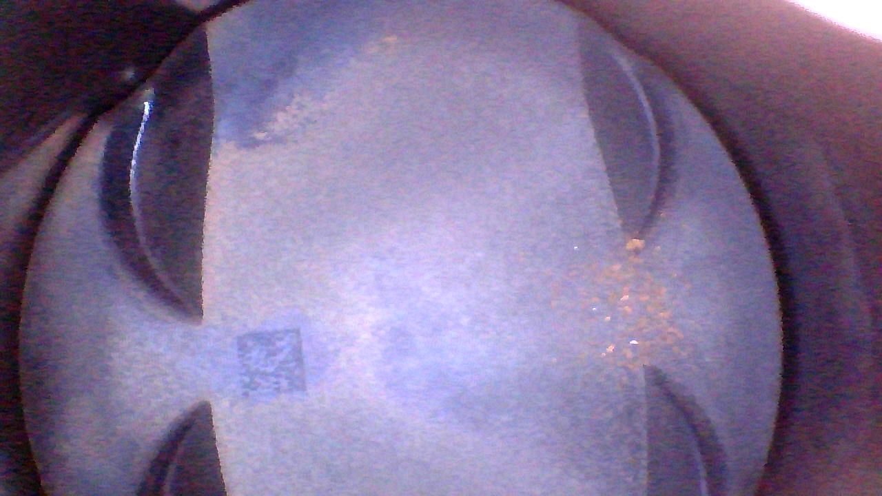

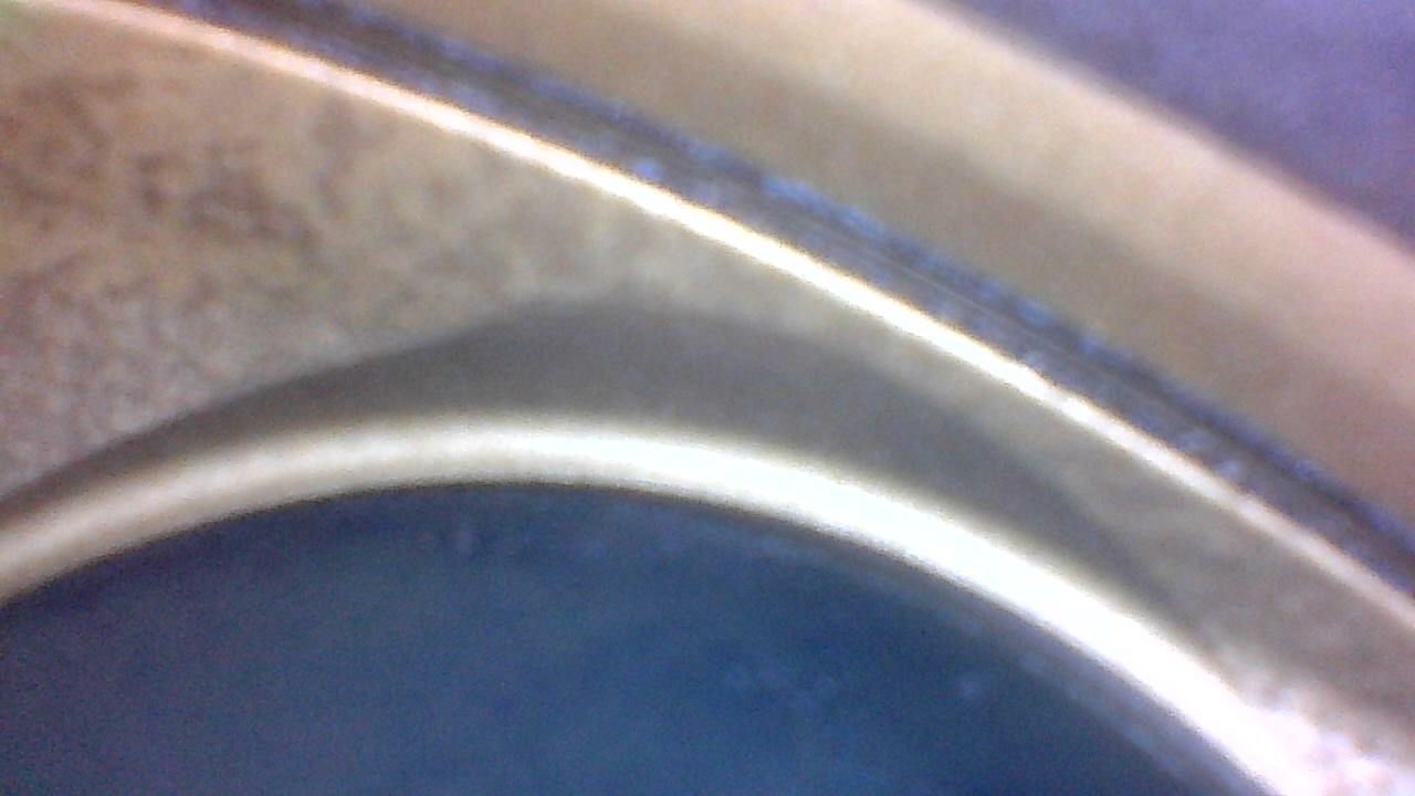

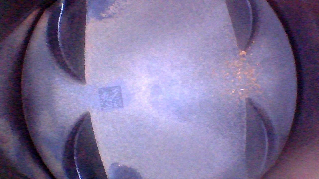

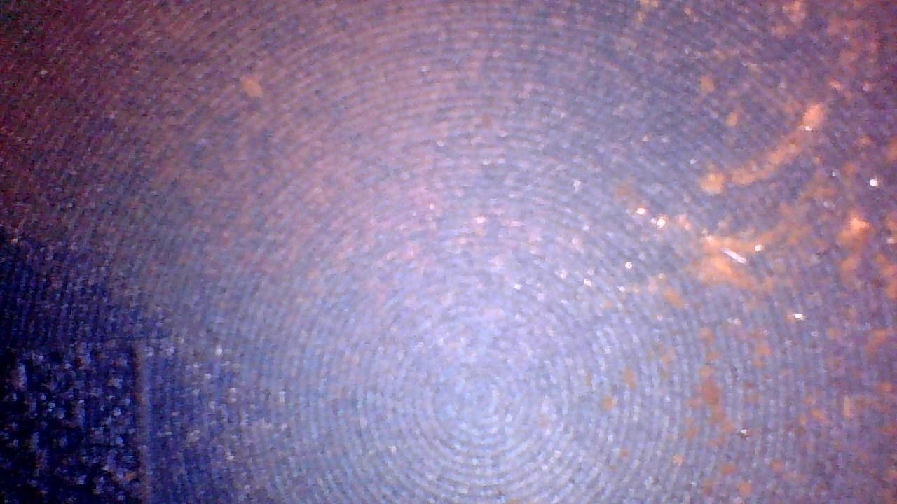

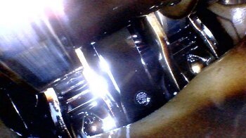

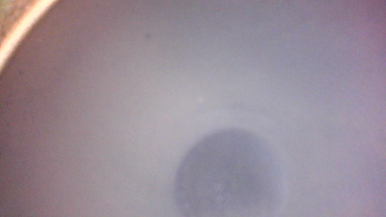

Теперь что в цилиндрах.  Сразу скажу, первый встал высоко, но его тоже немного зафоткал, по фотографиям вам будет понятно, где первый и где уже второй, разделю турбиной. На майские скорей всего заменю свечи и сделаю ещё фотографии.

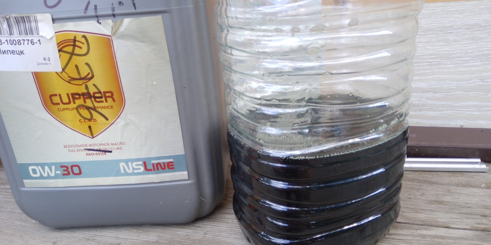

0км - 5431км(257м.ч.)  конвейерная заливка 0w20 угара масла не было
5431км - 9949км(255м.ч.) Mobil1 ESP x2 0w20 угара масла не было
9949км - 14910км(255м.ч.) Mobil1 ESP x2 0w20 угара масла не было
14910км - 24246км(353м.ч.) Mobil1 ESP x2 0w20 угара масла не было
и вот начался эксперимент с маслами куппер
24246км - 35268км(510м.ч.) Cupper Ns-Line 0w20 угара масла не было
35268км - 46393км(495м.ч.) Cupper Ns-Line 0w20 лаб.анализ на 45670км(там было 463м.ч.) угорело до отметки минимум по щупу
46393км - 53660км(340м.ч.) Cupper Ns-Line 0w20 угара масла не было
53660км - 62770км(349м.ч.) Cupper Ns-Line 0w20 угара масла не было. Это масло из новой рецептуре по сравнению с предыдущими.
62770км - 73627км(210м.ч.) пробег на масле Cupper NS-Line 0w20 10857км с 02.03.20г по 08.06.21г. 1 год и 3 месяца. угорело до отметки минимум по щупу.
73627км - 78920км(130м.ч.) масло Cupper NS-Line 0w20 за 5293км долил 2 литра масла :sad:
с 78920км. залито Cupper XPF 0w20
Дмитрий_ Пока "ноукриминалити":D
Я думаю единственный путь ухода масла у тебя был как и предполагалось, когда дважды пролюбил воздушный фильтр. При избыточном сопротивлении фильтра через маслоотделитель масляный туман избыточно поступал во впуск к турбине.

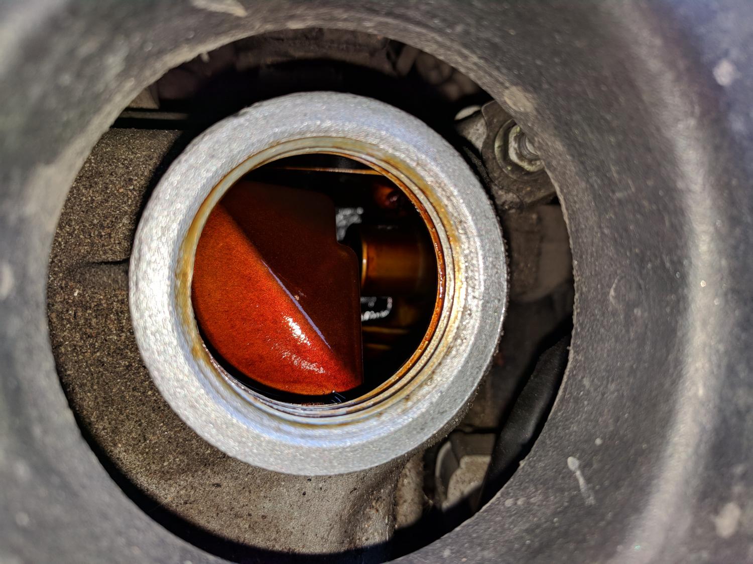

Под клапанной в закаулках налет от перекатов на старой рецептуре. Некритично.
В цилиндрах все прекрасно, даже форсунки чистые.

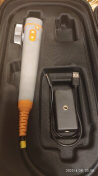

А вот камеру эндоскопа похоже перегрели - розовым отдает. Мотор надо больше остужать перед осмотром.
10 минут назад, Дмитрий Анатольевич сказал:
Посмотрим, фильтр сейчас новый установлен.
11 минут назад, Дмитрий Анатольевич сказал:
Мотор был холодный, ночь стоял.
Что ты хочешь от эндоскопа за 8.000р :biggrin:
2 минуты назад, Дмитрий_ сказал:
Мотор был холодный
Значит камера сама себя так перегрела от длительной работы и еще светодиодами:pardon: Странная цветопередача. Да, эконом вариант, но лучше такая, чем никакой:good2:
