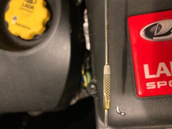

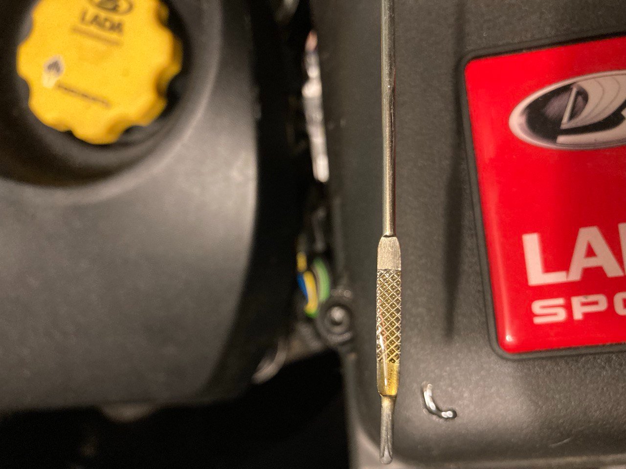

На пробеге 31452км было залито Газпромнефть М10ДМ (знаю, что "Роснефть" чище, но в наличии было только это. Решил начать с него). Спустя ~100км пробега стало ясно, что, пока масло не прогреется, машина едет тяжелее (известный эффект), после чего откачал через щуп 2л залитого и долил до уровня М8ДМ того же производителя.

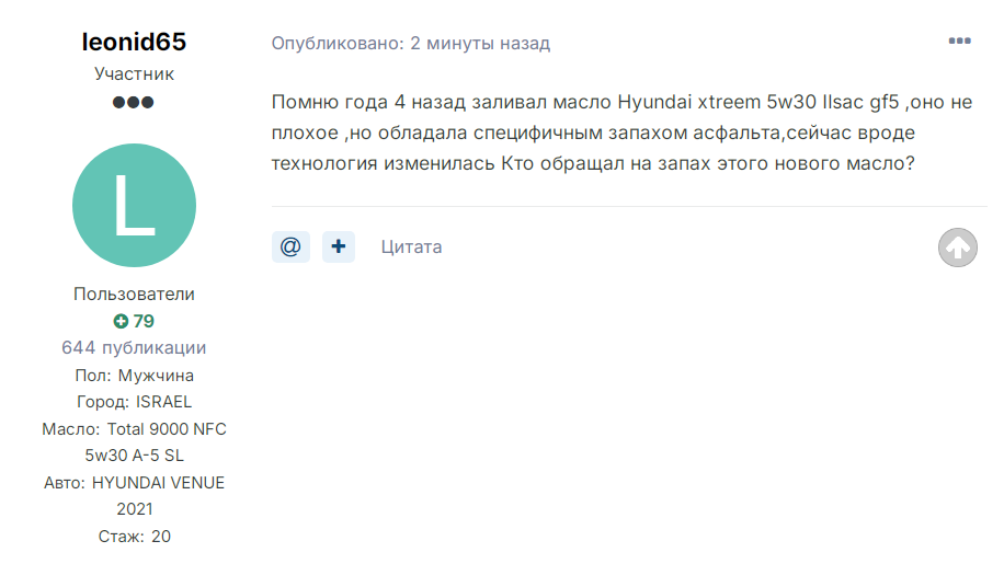

Дмитрий Иванович Я пока с превосходным натуральным запахом гудрона столкнулся только открыв литрушку S-oil, и как раз сгущёнку 10W30...))
Так пахнет нефть, однако.)))
