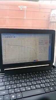

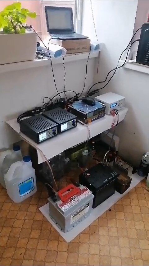

Я давно это практикую и с маслами именитых брендов. Закалка, так сказать. Хочу, не хочу, это не про меня, есть слово "надо". Так и живу. На этом у меня, все и держится. И работа, и хозяйство, и автомотопарк. Вчера был банно-прачечный день всех трех автомобилей, плюс дообслуживание Нивы перед постановкой в гараж. Сегодня у меня "батарейка чуть подсела", кофеЁ ядреный особо не помог. Пока сижу, валяю дурака, хожу туда-сюда. Делаю КТЦ аккумулятору Нивы. Нагрузка электронная. Я может, уже выкладывал фото моей аккумуляторной лаборатории на веранде.
