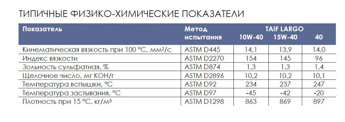

14 марта 20251 г 1 минуту назад, dima015 сказал: Sae 30 опять нет. Зольность, что скажете про нее. Опять для бензинового не подойдет, правильно понимаю? Или М-8В разводить? Или гидравликой? Зола нормальная для ниваса
14 марта 20251 г 14 минут назад, Дмитрий Иванович сказал: Зола нормальная для ниваса Тут золой в 1,3 у М-10ДМ пугают, а у этого 1,4. Надо бы определиться, то нормально, то много.

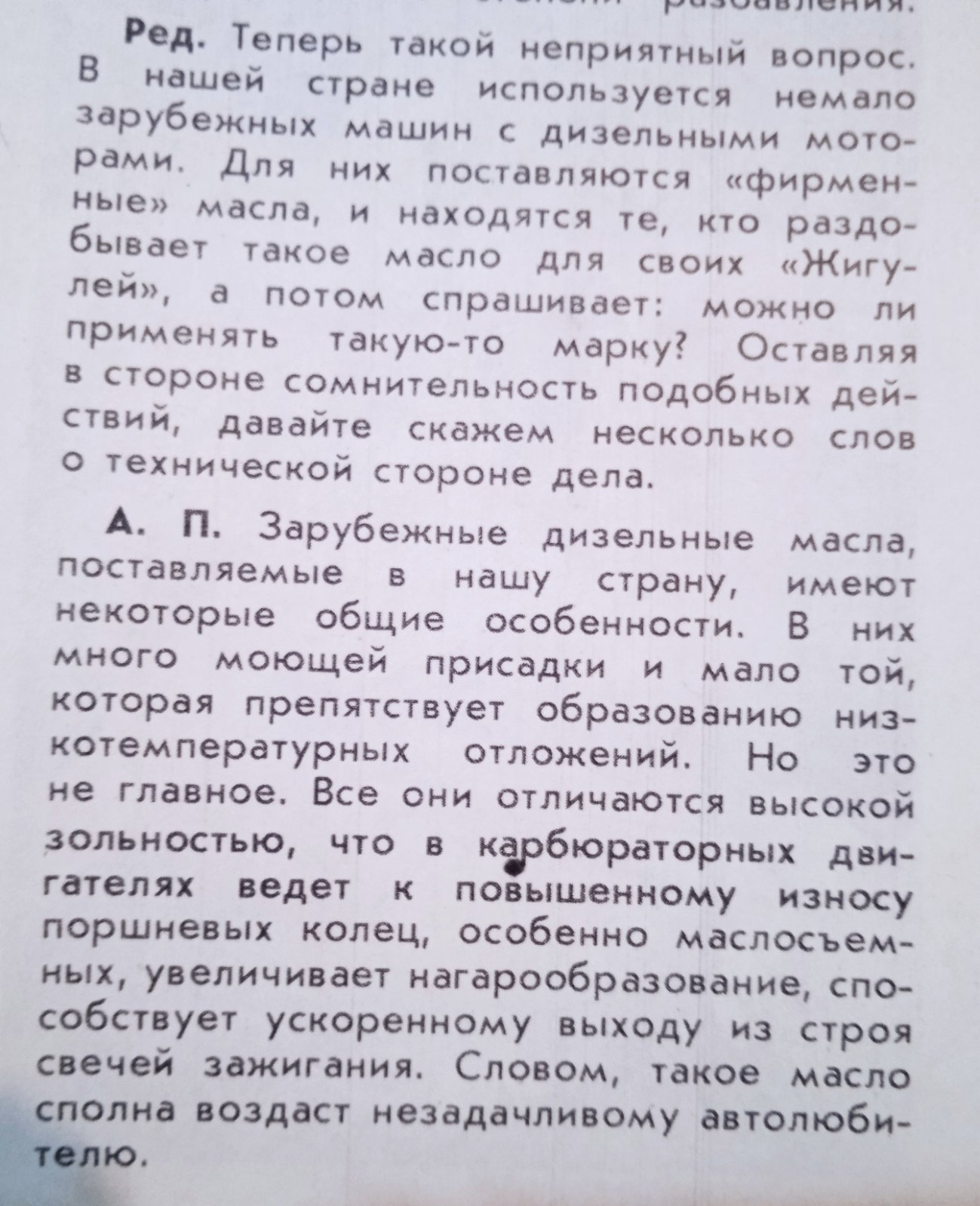

15 марта 20251 г 3 часа назад, dima015 сказал: Тут золой в 1,3 у М-10ДМ пугают, а у этого 1,4. Надо бы определиться, то нормально, то много. По норме у полнозольных масел для бензиновых двигателей допустимая зола считается до 1,7. Так что 1,3-1,4 это ещё немного, у советского масла для Жигулей зола была 1,65, даже у нынешних ГПН Премиум Н и Волга-ойл Премиум зола на уровне 1,4-1,6. Пугают не золой как таковой, а последствиями от неё, особенно если есть угар масла и если есть катализатор. Потому я и говорил- в бензомоторах масел с золой выше 1,3-1,4 и кальцием выше 3000-3200 лично я стараюсь избегать, на коротких интервалах работают они ничем не лучше малозольных масел, но потенциально хуже по возможности нанесения вреда двигателю. Только и всего. И не стоит думать, что раз в ДМ больше кальция, то оно лучше будет мыть старые отложения под клапанной крышкой, кальций это показатель ресурса масла, а не его способности отмывать загаженный двигатель.

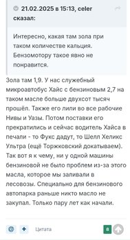

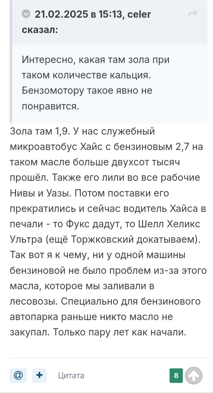

15 марта 20251 г 4 часа назад, dima015 сказал: Тут золой в 1,3 у М-10ДМ пугают, а у этого 1,4. Надо бы определиться, то нормально, то много. Тут не так давно был анализ дизельного масла Шелл 5/30 для коммерческого транспорта с чисто дизельным допуском, там по паспорту зола 1,88 и кальций 5500. И были те, кто говорил, что заливал это масло в служебные бензиновые Патриот и Ниву и что якобы они на нём отходили 200 тысяч км без каких-либо проблем с двигателем. Не берусь судить о пробегах и отсутствии проблем с двигателем, просто скажу что это была игра в русскую рулетку. ДМ на его фоне действительно будет малозольным (что и означает буква М после Д).
15 марта 20251 г 38 минут назад, and2949 сказал: ну да, это я писал, всё верно Ну вот я и говорю- ваше начальство просто играло в русскую рулетку, заливая высокозольное дизельное масло в бензиновые двигатели, ибо зола 1,9- это многовато даже для дизелей.

15 марта 20251 г 31 минуту назад, dima015 сказал: Спасибо, за развернутые ответы. Всегда очень по делу. Особенно приведенные примеры и значения. Приводил тут уже этот пример со старой жигулёвской всесезонкой по золе 1,65, напомню ещё раз. Так что зола 1,3-1,4 это ещё относительно немного, у многих нынешних полнозольных масел класса А3/В4 она на таком уровне, а иногда даже больше. Просто при выборе масла по золе учитывайте состояние своего двигателя и наличие расхода масла на угар.
