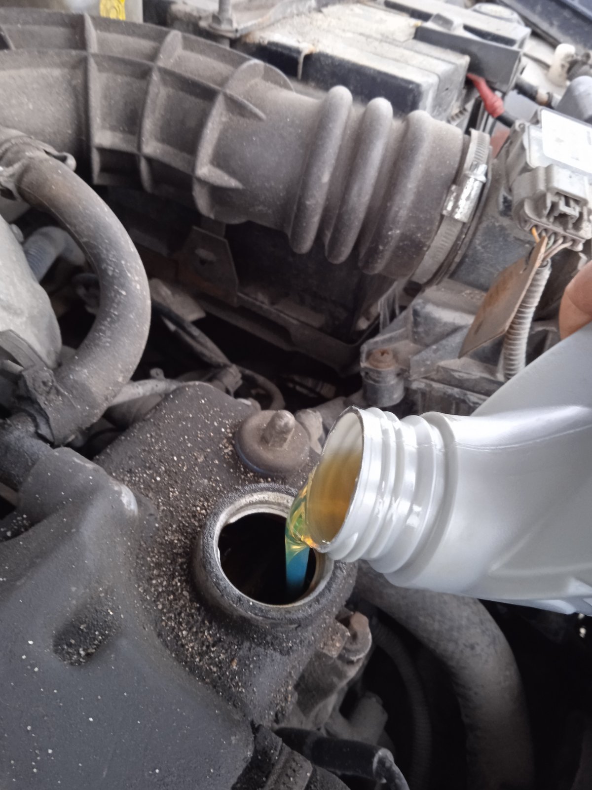

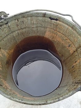

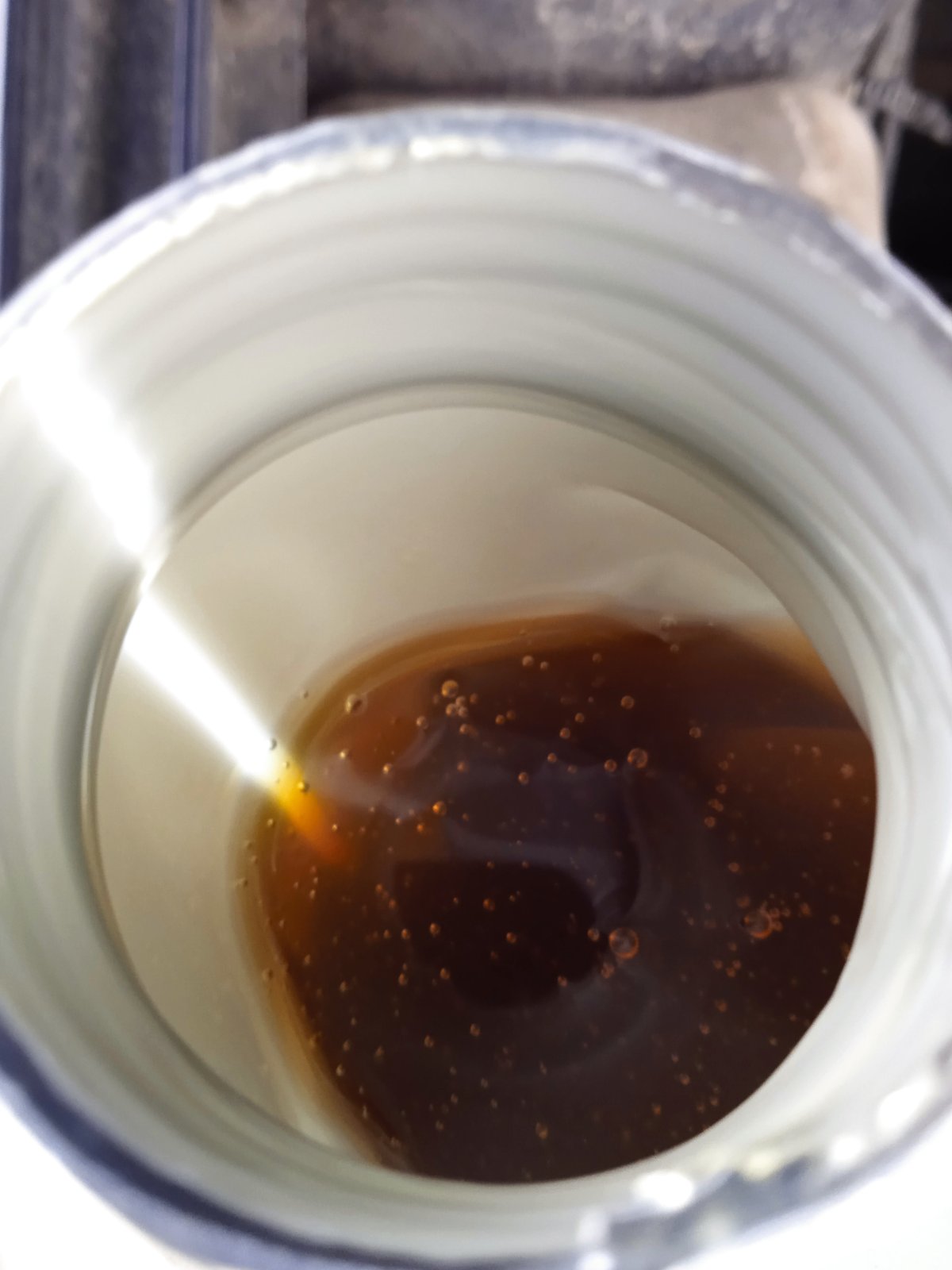

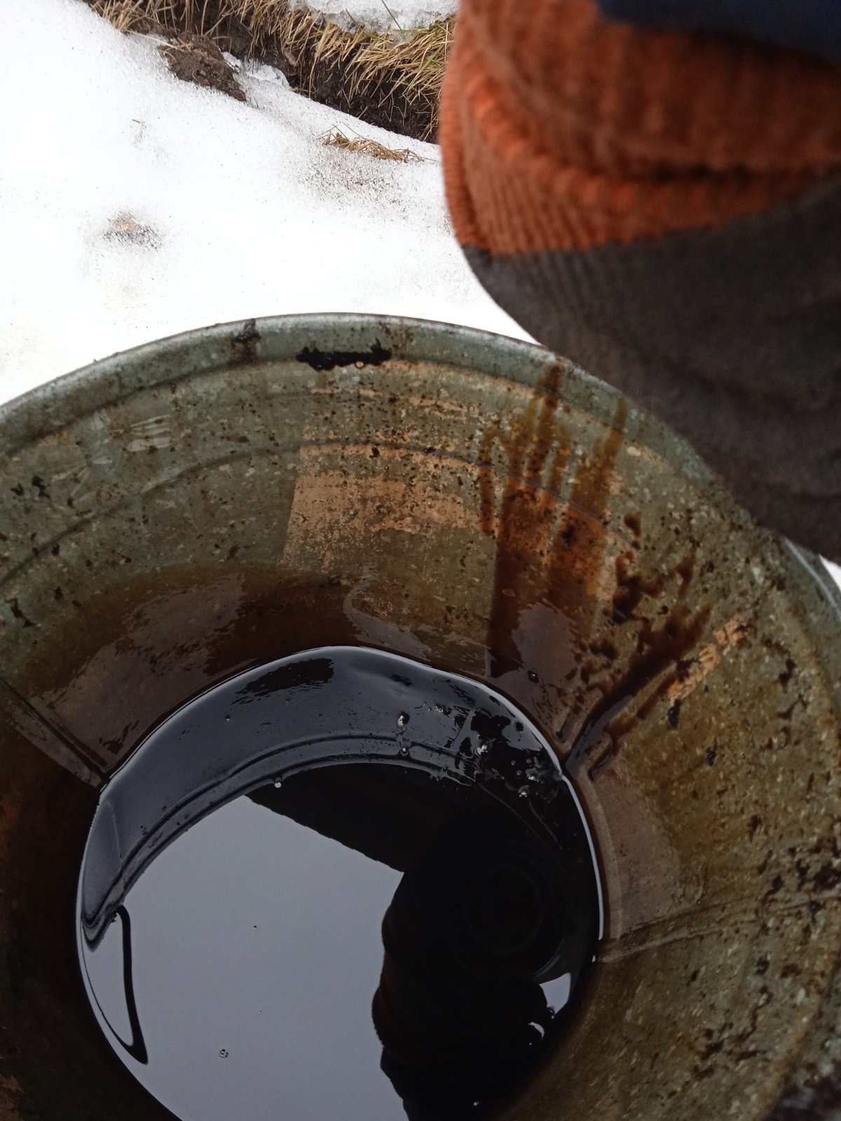

Вчера обновил масло, залил ангарский автол, как и планировал неделю назад. Показываю внешний вид отработки, магнита сливной пробки без какого-либо металла и свежего масла, который я наливал литрушкой от ГПН по причине отсутствия воронки. По виду отработки- её внешний вид после 3000 км, если здешний Дмитрий Иванович считает, что её можно катать по 7000 км, то пусть катает, дело хозяйское, а у меня не стоит задача экономить на масле М8В, которое к такому пробегу заметно густеет.
Как уже и говорил, ангарский продукт сильно напоминает омский, похоже они сделаны из одной нефти.

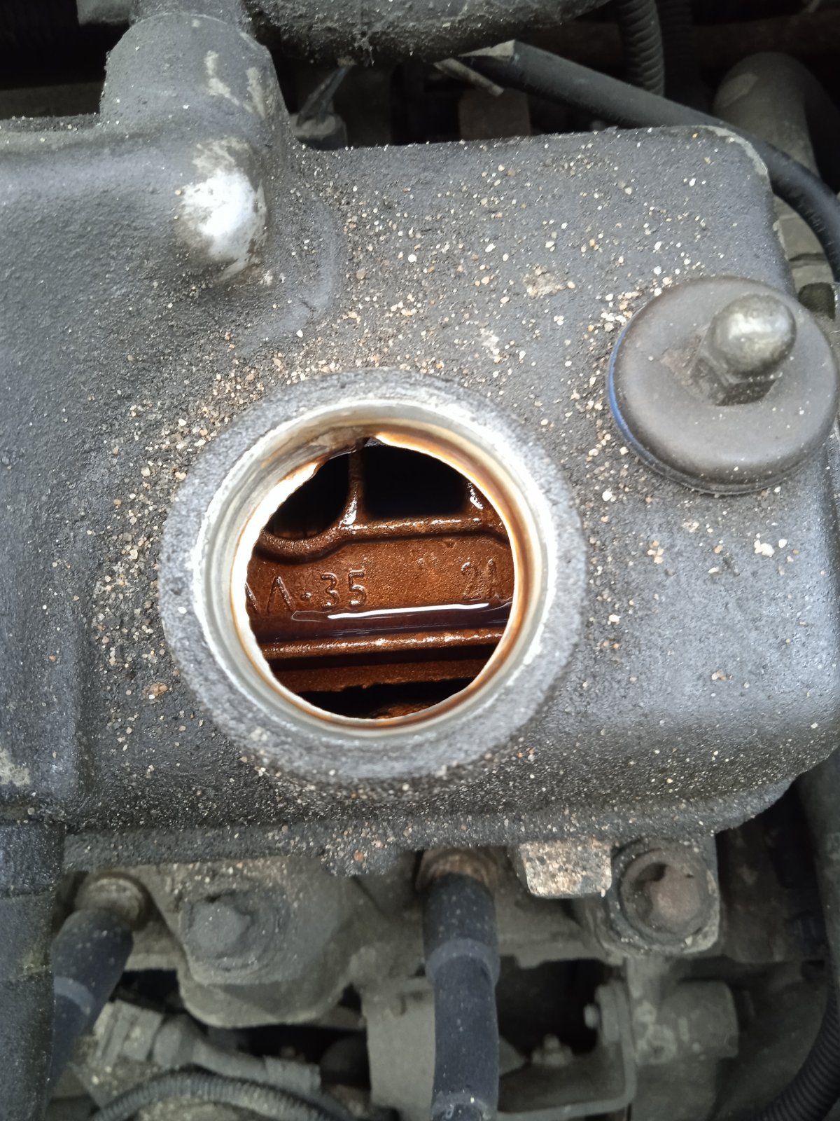

Также хотелось бы отметить, о чем тут говорил 2 дня назад, что по виду в маслозаливную горловину, имеющийся лак нисколько не отмывается минералкой, размягчился только тёмный налёт на щупе и теперь стирается тряпкой. Поэтому повторюсь- чудес от моноградной минералки ГОСТ не ждите, серьёзные отложения она не убирает.
Прикинул, что возможно и на следующую замену в апреле придётся залить автол, если погода будет холодная, у нас бывает и на майские праздники холодно, что ходим в вязаных шапках, так что буду смотреть по градусам.
Заодно посчитал, сколько автола ушло за всю зиму по количеству пустых банок (одной пустой газпромовской литрушки, правда, не хватает)- начал я с Сибойла, потом была Волга, ГПН, и до вчерашней замены Волга- итого вышло 22 литра с вчерашней заменой на Роснефть, из которых 19 литров я выкатал за 18000 км. 19 литров в большой канистре той же Волги на Озоне перед Новым годом на распродаже стоили 1650 руб., вот именно во столько мне обошлись эти 18000 км (три литрушки ГПН я брал на АЗС на сгорающие бонусы по бонусной карте и ничего за них не платил). В этом и главный плюс минералки ГОСТ- за мизерную плату у вас в течение длительного времени в поддоне всегда будет практически свежее масло. 1650-2000 руб. за масло на 18000 км это вообще не деньги, особенно при стоимости бензина Аи-92 по 57 руб. за литр. .
