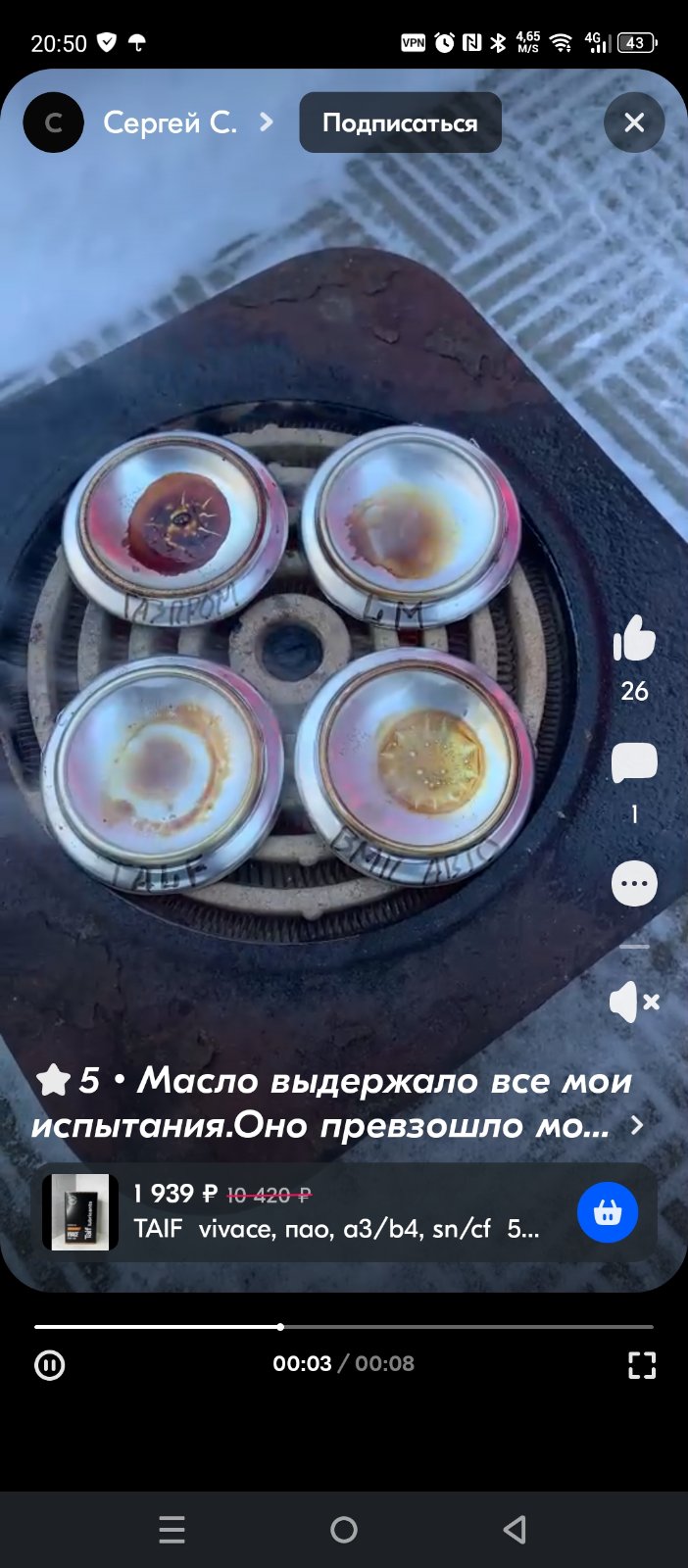

45 минут назад, Дмитрий Иванович сказал:
В чем фишка сего действа? Здесь есть опытные прожарщики?
Можно выбрать цвет лака в моторе.
3 минуты назад, знаток сказал:
а можно заказать фиолетовый в зелёную крапинку:sarcastic:
2 минуты назад, steamroller сказал:
А мне "венге" нравится.
12 минут назад, знаток сказал:
"венге"
А ты хорош, а мне гуглить пришлось:D

Русойл задекларировал какое-то новое SAE 30, SAE 40
https://pub.fsa.gov.ru/rds/declaration/view/19886551/

У меня сейчас примерно эта стадия загустофобии.
17 минут назад, знаток сказал:
Вот так вот.
Там опечатка. Не 2ткм, 2тм должно быть.
