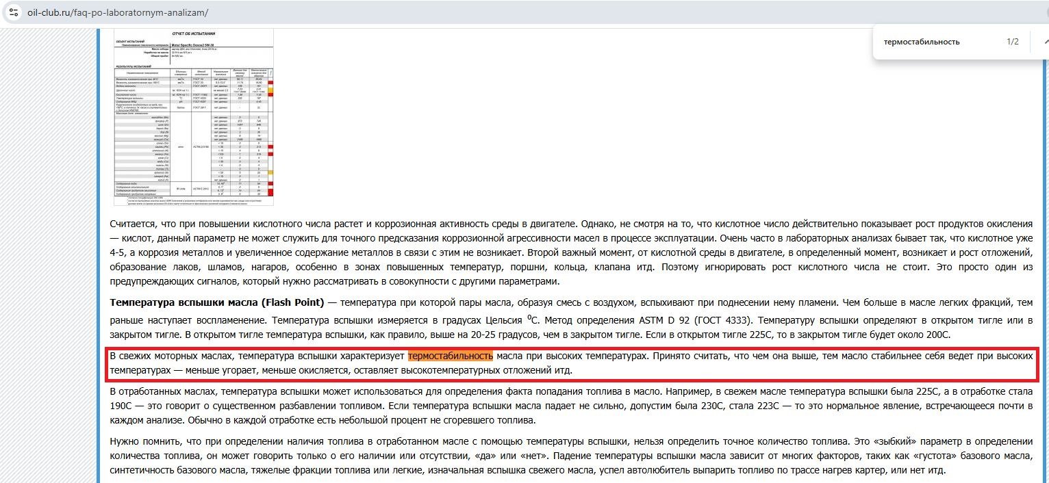

2 часа назад, знаток сказал:
Ещё "термостабильность" каждый понимает так,  как ему захочется.
Дак, батюшка, отец родной, вы б разъяснили по доброте душевной, темному люду-то, знаток тем более! А то важностью надуваться это каждый могёт, на то ума много не нужно, такое каждый дурак умеет, а вот снизойти до немощного - то даааа, на то усилие, смирение гордыни своей пред чернью потребно, умение чужую нужду видеть!
Тут правда осмотрительно не сказано кем и когда это принято, но я, как благонадежный пользователь данного ресурса (ресурс этот мной любим и почитаем) таких кромольных вопросов вопросов задавать не буду, тем более, что они могут поставить многих в неловкое положение, а я этого решительно не хочу - все должно быть ловоко, что бы это не означало, хочу задать вопрос, ну что бы мне понимать и разъяснять не узревшим истину:
Это правильное представление о термостабильности или нет?
1 час назад, Дмитрий Иванович сказал:
Так что термостабильность у минералки в два раза хуже, чем у самой плохой синтетики.
А тут слово синтетика надо в кавычки брать или нет?))))))))))))) (Я все памятую про осветлительное производство и на душе неспокойно от этого!)

23 минуты назад, MeatGrinder сказал:

1 час назад, MeatGrinder сказал:
Представлений можно несколько придумать, но это, наверное самое не правильное.  Невозможно по вспышке  понять, как масло будет угорать, испаряться и оставлять отложения.
Можно термостабильность по ИВ определять. Возьмём 2 масла с одинаковой кв100, но с разным ИВ.  При изменении температуры (например повышении) масло с более низким ИВ, после 100 градусов будет сильнее вязкость терять. Ведь его можно назвать не термостабильным ? )  Стабильность вязкости же у него с изменением температуры ниже, чем у другого масла. )
А вот если заглянуть внутрь масла, и увидеть изменения на молекулярном уровне при сильном нагреве, то наверное можно было понять, у какого масла не происходит разрушения целостной композиции, а у какого метаморфозы начались.
Это термостабильность ?  Вроде да.
Ну и график загущения минералки от времени и температуры, не в пользу неё, тоже будем будем учитывать.   Тоже как никак термостабильность. )
Вам какая из этих термостабильностей больше нравится ? )
Изменено пользователем знаток
