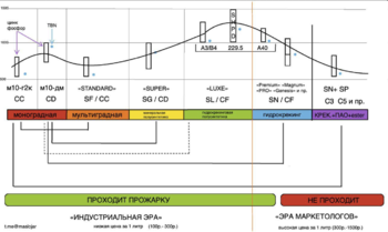

4 января 20251 г 2 часа назад, vener245 сказал: Кто подскажет, где по минералкам информацию найти, чем отличаются, обозначения буковок в названии М8… и так далее. Чем они лучше полусинтетики? Ведь тоже минералка, только улучшенная, разве нет? Хотя sae20 в полусинтетике вроде не бывает. Я всегда думал что синтетика лучше по всем параметрам, но недавно почитал, посмотрел, что минералка даже может быть получше, по крайней мере гидрокрекинга. Я был уверен, что автол уже никто в здравом уме не использует. Оказывается нет))) Путаница какая то получается в голове. Во второй таблице обозначения посмотреть можно. Изменено 4 января 20251 г пользователем Андрей-НН

4 января 20251 г 25 минут назад, Андрей-НН сказал: Вот эта таблица очень хорошо показывает куда идут современные пакеты присадок. "Куда идут"? - это типа проходит или не проходит прожарку?

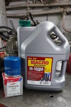

5 января 20251 г Лико чо, парни, какого зверя надыбал на WB. Я думаю в ГАЗ-53, ЗИЛ-130 на 3000-3500 км пойдет. Дальше чревато падением давления до 0, повышенным износом и общим выходом двигателя из строя. P.S. Совсем забыл про угар масла. Он здесь где-то 1л на сотню км. Поэтому лучше сразу брать запас на доливку. Изменено 5 января 20251 г пользователем Gaikovert678
