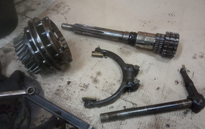

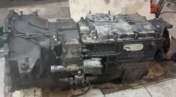

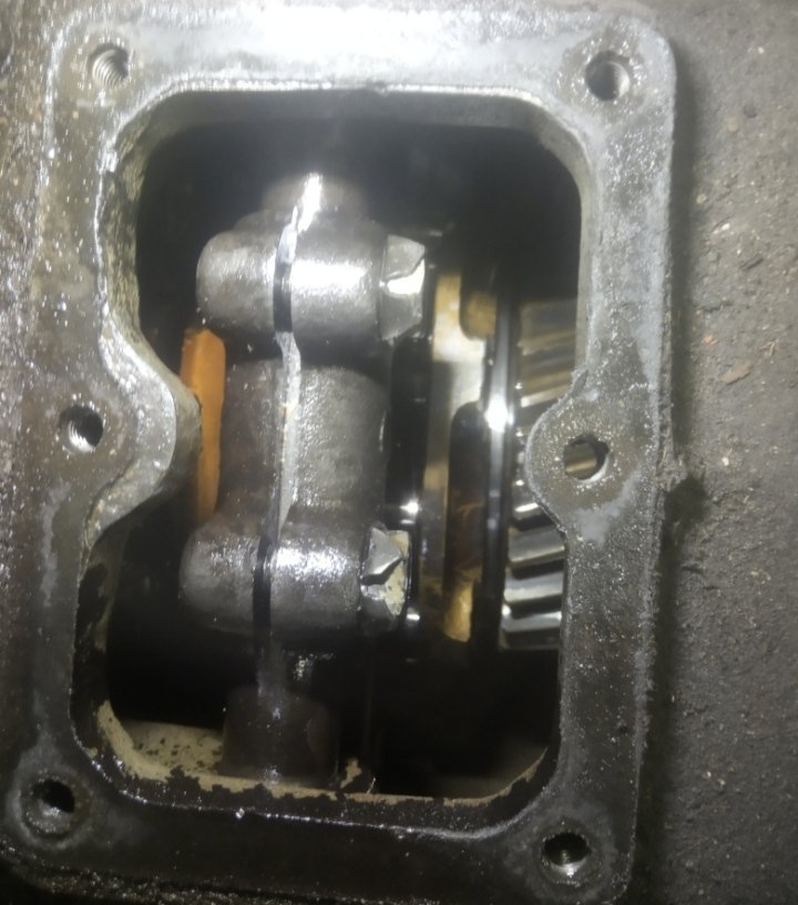

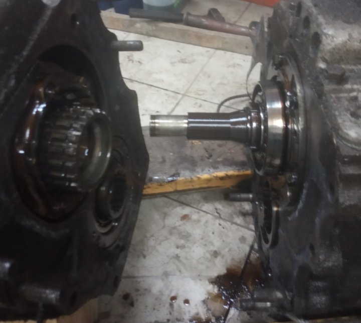

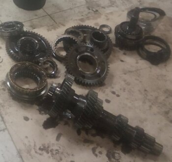

Нашел давние фотки с ремонта своей коробки. За качество сорян конечно. Но более-менее видно. Детали там правда я уже в солярке пропидорил, но насколько помню, даже не шоркал особо, тупо помыл. Коробка ходила на масле ТАД-17 Ойлрайт. Из картера видно, остатки выбежали.
3 часа назад, Gaikovert678 сказал:
Да эта коробка вечная, если сцепление не ведёт, водитель аккуратный и масло залито нормальное по уровню. За 35 лет никогда мне их ремонтировать не приходилось. Жаль что их с производства сняли в 2013-м. Нынешние ЗФ это аналог ЯМЗовских 8-миступок и вот они действительно "на любителя".

Дак да, неубиваемая коробка. У меня тогда болты маховика оторвало, вот с батей и покумекали, пока снята, провести ей ревизию. А так бы и без нее ходила еще хрен знает сколько.
ЗФ'ка по идее хороший агрегат. Мне довелось когда то поездить только на 6ти ступке на Мерсе 1117 (5ти тонник). ЗФ'ки 8ки, 9ки и 16ти ступки конечно по интереснее будут на машинках побольше.
