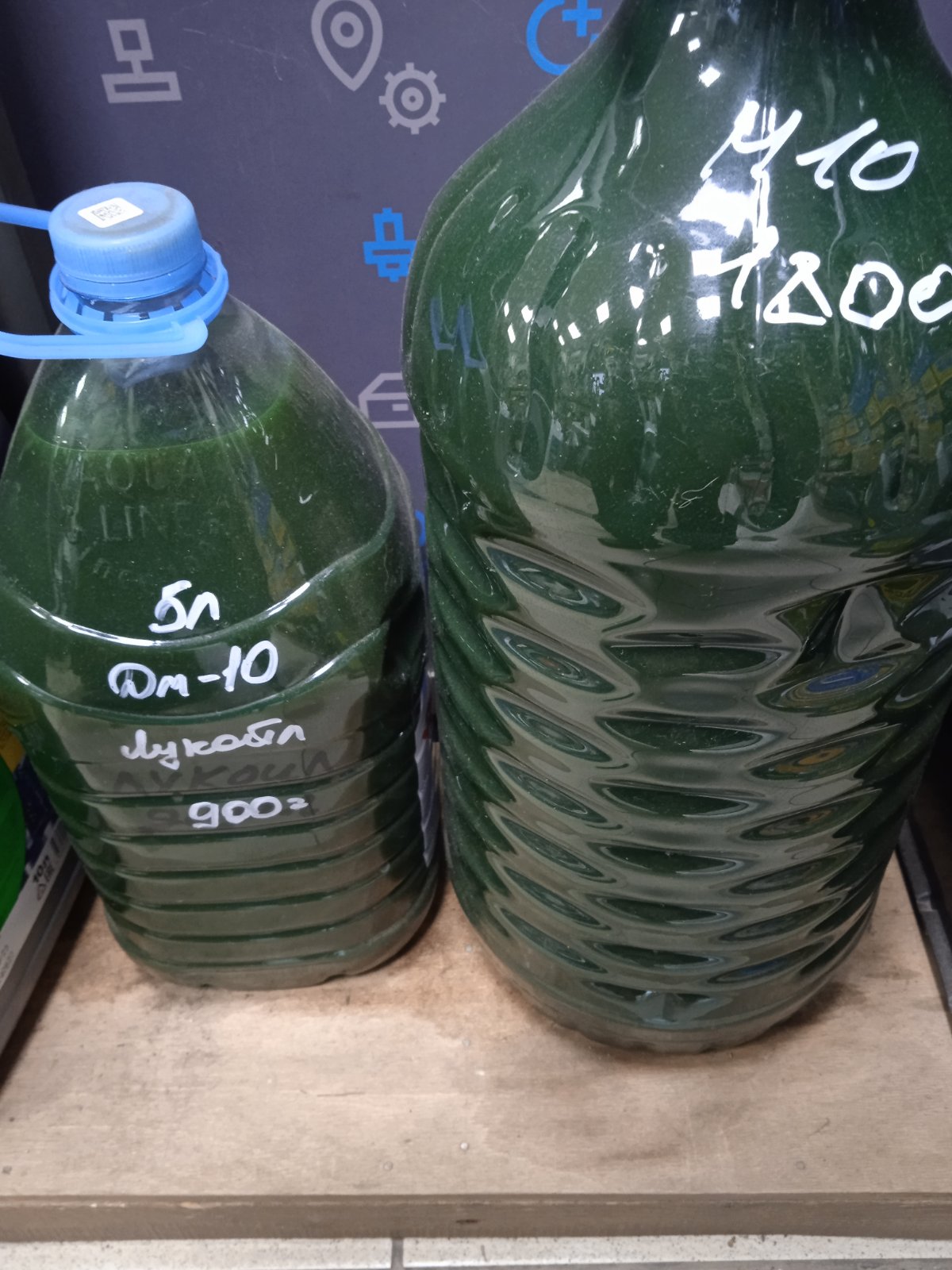

Кто сказал, что Продтех, который раньше базировался в Переславле-Залесском, имеет какое-то отношение к Делфи групп? Это мелкая ооо-шка и гендиректор там был какой-то то ли таджик, то ли узбек. У них и масел в таре больше чем 10 литров нет. Делфи групп это Люксойл и ОйлРайт, где и объёмы, и ассортимент совсем другой.
Зеленит или нет меня не интересует, мне было достаточно их литра М8В, чтобы понять, какие это производители и без анализа. И ни одна мелкая ооо-шка не будет продавать вам собственные масла нормального качества задёшево. М-10Г2к ОйлРайт в канистре жёлтого цвета, а не зелёного и не тёмное на просвет, если уж есть вопросы к Делфи групп. Лукойловское ДМ в прозрачном пластике вообще "зелень", но эта наверное не повод говорить, что у коричневого 10ДМ  Продтеха качество на уровне Лукойла и делаются они из одинаковой нефти.
