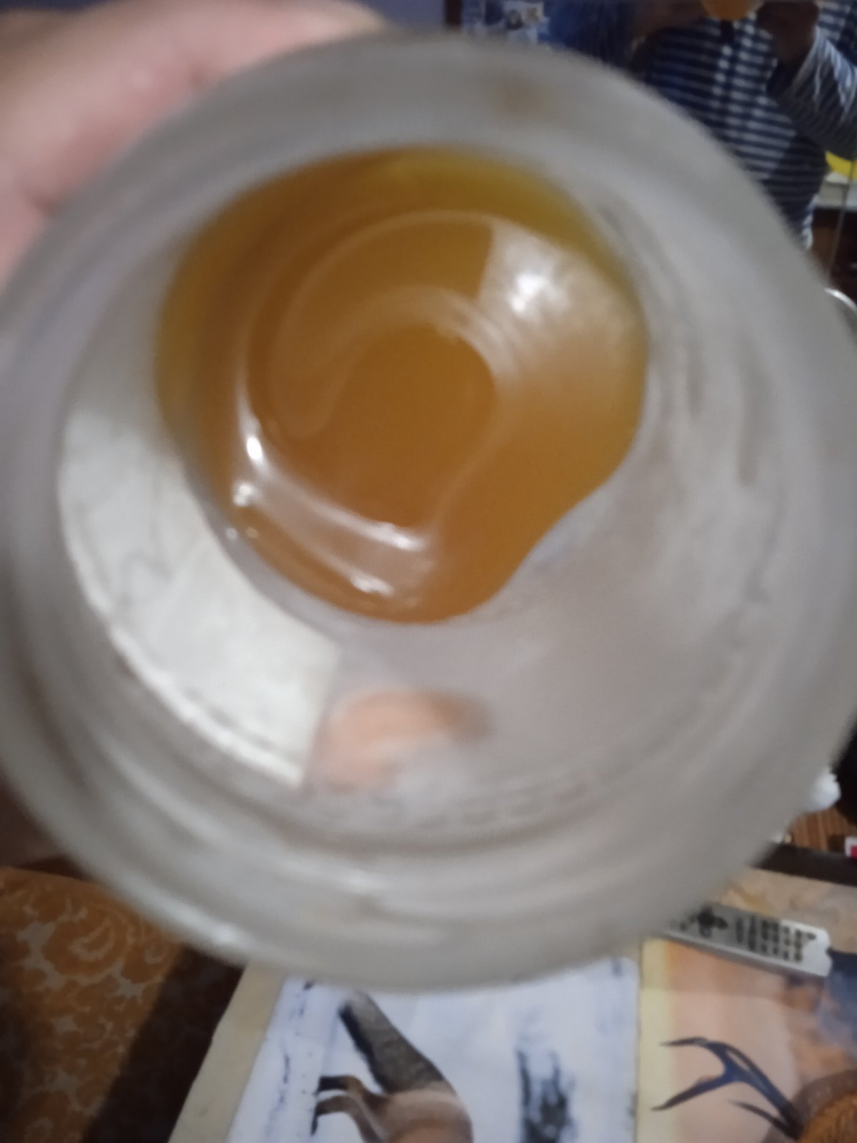

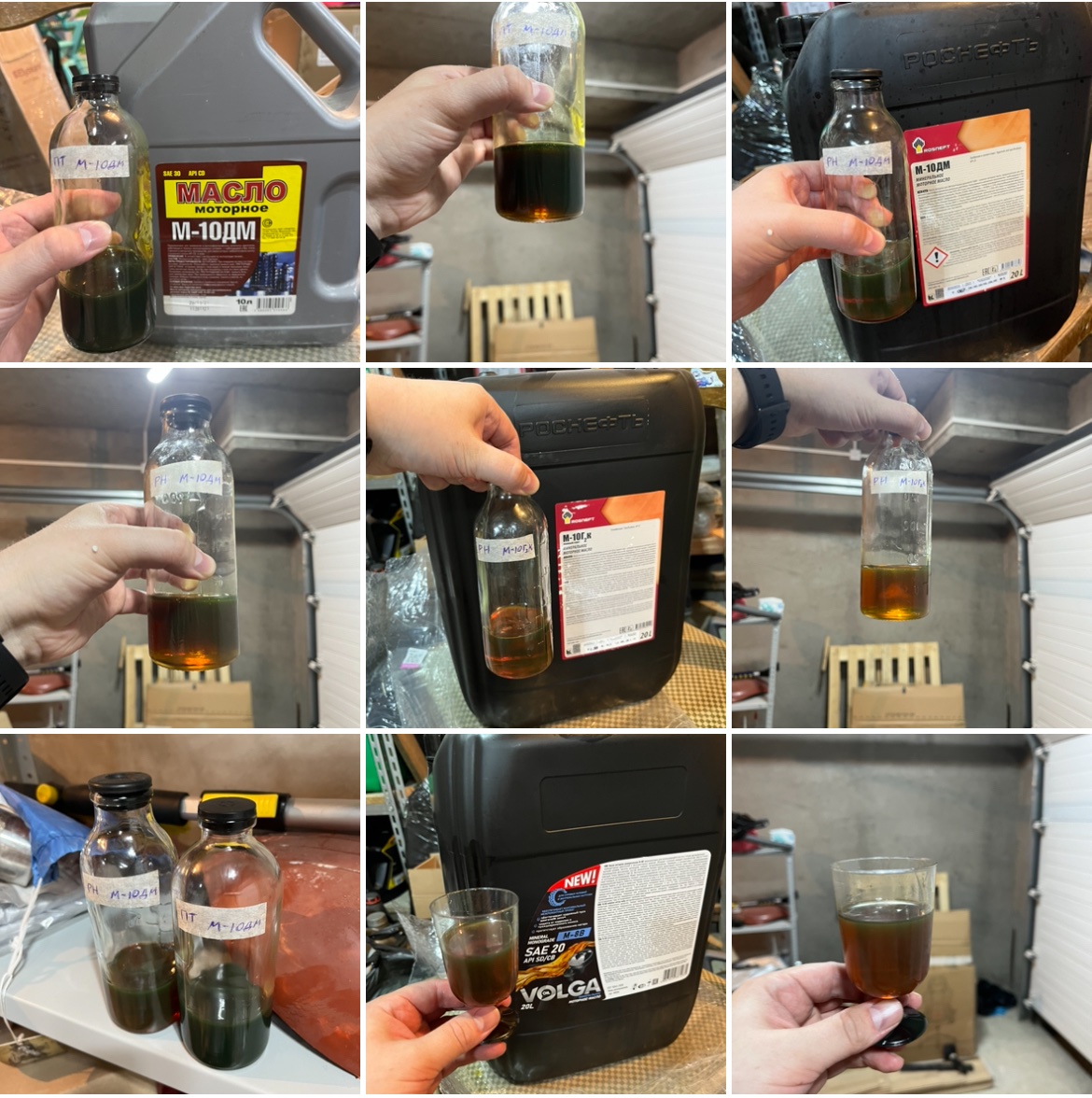

3 октября 20242 г 17.09.2024 в 21:58, More сказал: Я думаю, что в реальных условиях дело обстоит ещё хуже, чем то что есть на видео. Всё-таки здесь достал из морозилки - сразу температура воздуха +25, перепад 55 градусов получается, и верхние слои начинают быстро отогреваться, что способствует улучшению текучести. Надо зимой повторить эксперимент в реальных условиях, на улице. Чтобы и масло, и тара, и воздух, были одинаковой температуры. Вот только не знаю, будет ли у нас в этот сезон -30...)) Я испытаю) коллекция минералочки по мере проступания масел и одинаковых баночек накапливается. Хотя продтех М-10ДМ тут явный аутсайдер он у меня уже замерзал в кирпич при -20 когда на ночь оставлял в багажнике при транспортировки из магазина в гараж. думаю для эталона взять ещё какой-нибудь морозостойкий 5w40 и илсачный 0w20. Чтоб максимально наглядно было видно, что минералка это плохо и всем надо ездит на синтетике. Особенно зимой)
