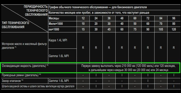

to_to 1 539 Опубликовано: 22 января 2024 Поделиться Опубликовано: 22 января 2024 1 час назад, NLK сказал: через аппарат менял с промывкой сколько в литрах прогоняли? Ссылка на сообщение
NLK 469 Опубликовано: 22 января 2024 Поделиться Опубликовано: 22 января 2024 to_to 5литров воды, хоть он и так чистый был, после первой откачки старого антифриза Ссылка на сообщение
Kalinidos 3 525 Опубликовано: 22 января 2024 Поделиться Опубликовано: 22 января 2024 Вот фигней занимаетесь, был зеленый с завода, слил-залил 5 литров КС А110 розового, погонял минут 30 и еще раз слил-залил все чики пуки 1 Ссылка на сообщение
